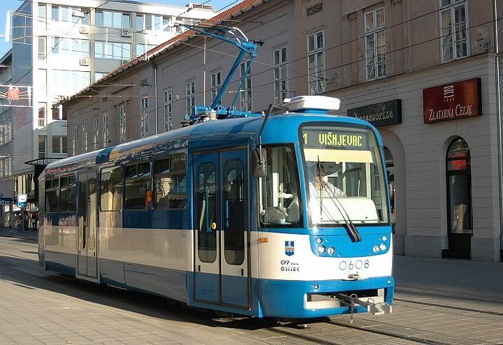

Tramvajski vozni park GPP-a Osijek po gb.
8- stara turistička Škoda iz 1926.g.
T3 svih 17 voznih modificirano 2006. i 2007. u T3PV i T3PVO
- neki nadimci koje sam čuo: treska, bumbar, čeh, komunjara
6801- vjerojatno uništen u ratu
6802- zadnja reklama Osijek petrol- modernizacijom dobiva nepoznat 06 ili 07 gbr; drvene unutarnje obloge te sva crvena sjedala
6803- vjerojatno uništen u ratu
6804- zadnja reklama Uradi sam- modernizacijom dobiva nepoznat broj
6805- vjerojatno uništen u ratu
6806- zadnja reklama Nescafe- navodno je bio jedan od lošijih- nepoznat novi gbr.
6807- vjerojatno uništen u ratu
6808- zadnja reklama cedevita- vjerojatno 0715
6809- zadnja reklama Bel-tel- vjerojatno 0601
6810- zadnja reklama Sokol Marić- nepoznat kao novi
7211- vjerojatno uništen u ratu
7212- zadnja reklama Ipercoop, iznutra prva boja, lošiji primjerak, jedan između 0602-0605
7213- zadnja reklama Gorenje, jedan između 0602-0605
7214- zadnja reklama Movepick, nepoznat kao novi
7215- zadnja reklama Ricola, 1991. granatom oštećen te je vozačica poginula; nepoznat kao novi
7216- crveno-krem, jedan između 0602-0605
7217- zadnja reklama Cocta, nepoznat
7218- zadnja reklama Velpro, nepoznat
7219- zadnja reklama PAN pivo, nepoznat, u CZ otišao u 5. mjesecu 2006.
7220- crveno-krem, jedan između 0602-0605
7221- zadnja reklama Raiffeisen banka, 0716, sudar 2000-ih s drugim tramvajem na padu pruge prema remizi
7222- zadnja reklama Hypo banka, 0717
T3 iz 1982. s prikolicom B3; izlaze samo kada su špice ili kad nema drugih raspoloživih tramvaja
8201-prikolica
8202-prikolica
8203-prikolica
8204-prikolica, izrezana početkom siječnja 2007.
8223- crveni
8224- izrezan početkom siječnja 2007.
8225- crveni
8226- bijeli, često mijenja reklame
Duwag GT6 ex. Mannheim, 1995. došli u GPP; vlakom dopremljeni na 50m od remize
9527- plavi
9528- crveni
9529- orig. Mannheim shema, za dijelove
9530- narančasti
9531- orig. Mannheim shema, za dijelove

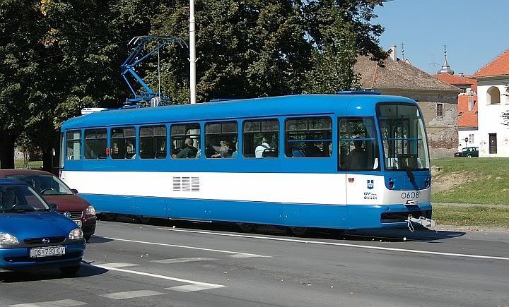

T3PV (0601-0604) i T3PVO (0605-0717)
0601
0602

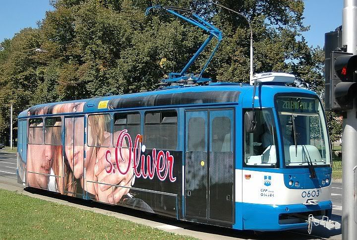

0603- S'Oliver

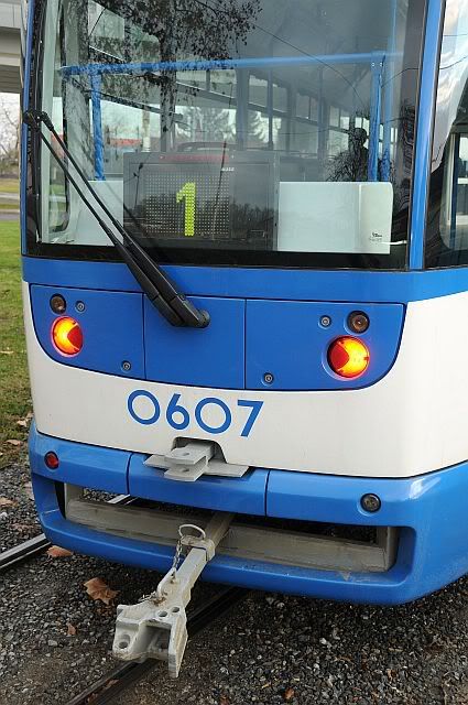

0604- EU
0605- Mercator
0606- Croatia osiguranje
0607
0608- Metronet
0609
0610
0611
0712
0713
0714
0715
0716- Hypo banka
0717

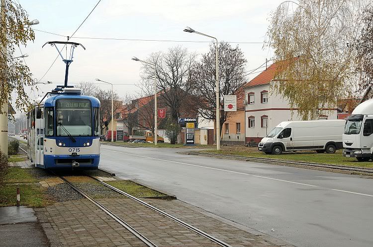

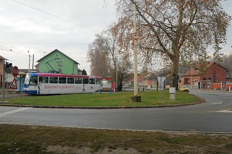

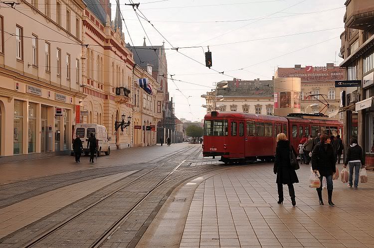

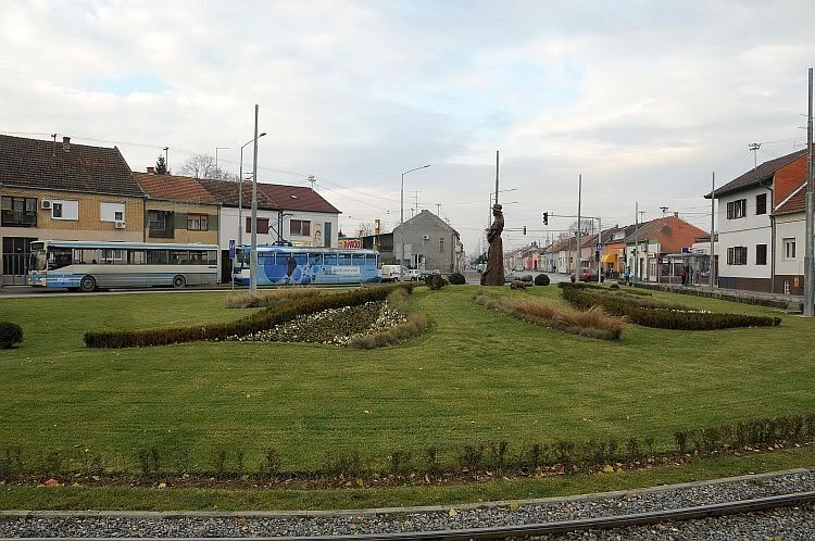

Na objavljenim web stranicama osječkog GPP-a sve piše ljepše i bolje nego bih vam ja uspio prenijeti. Zato ću samo istaknuti osječke tramvajske linije (karta slijedi jednog lijepog dana)

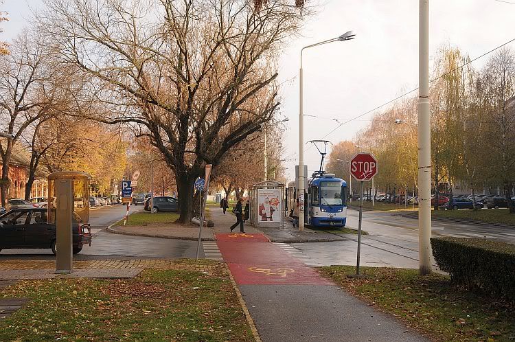

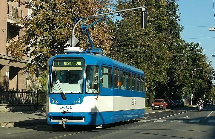

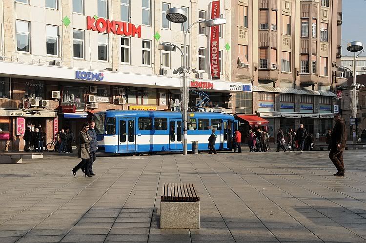

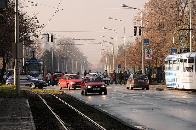

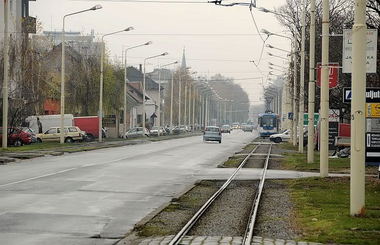

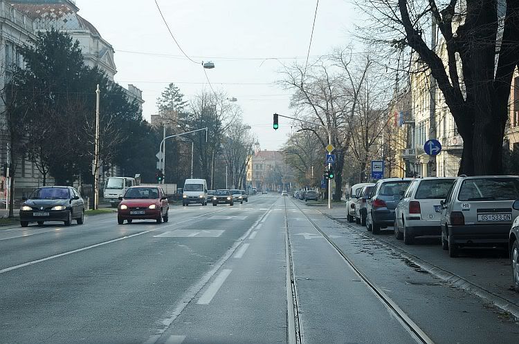

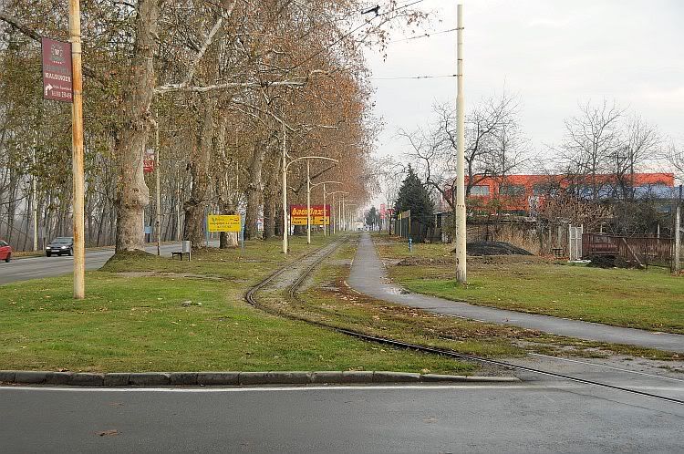

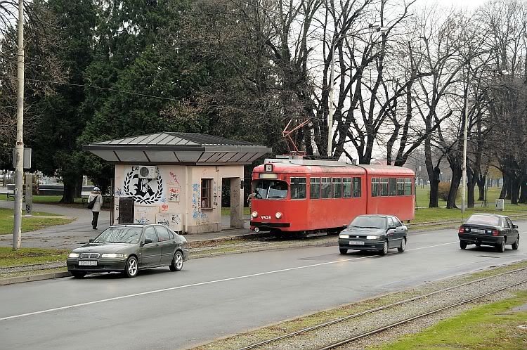

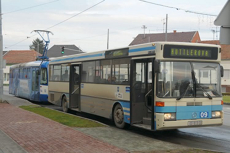

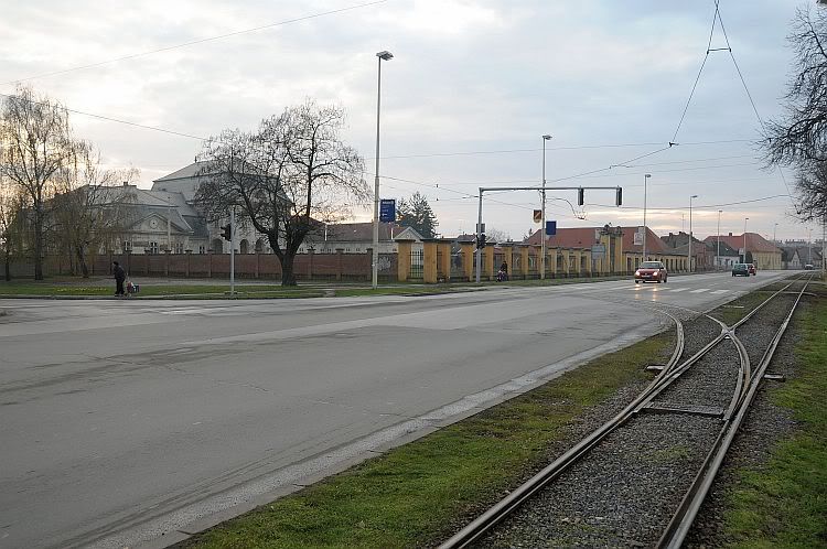

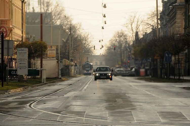

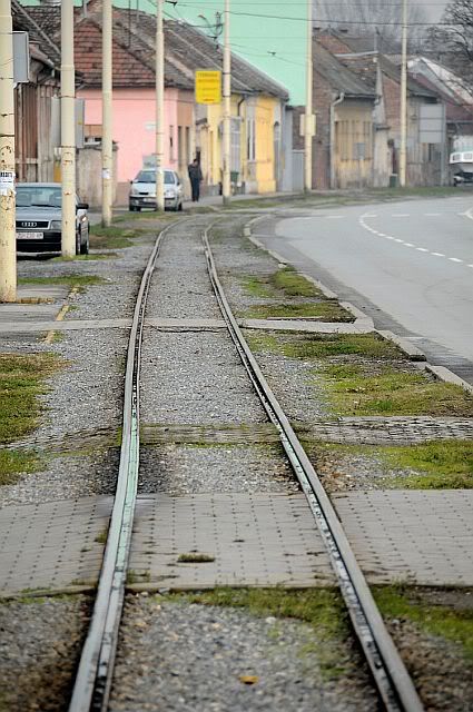

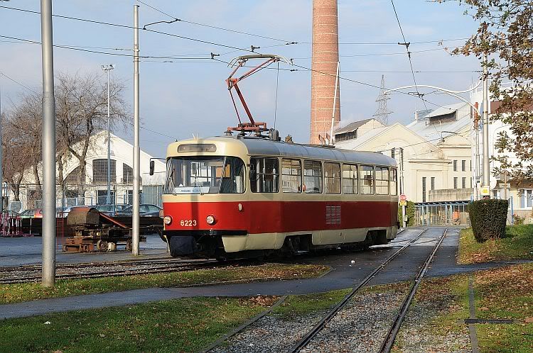

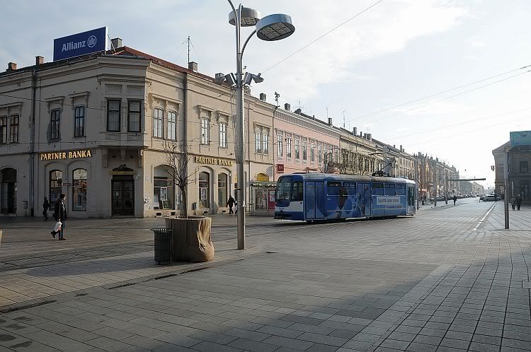

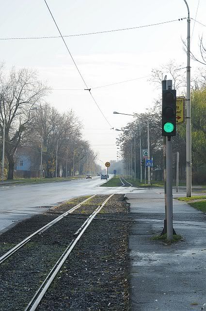

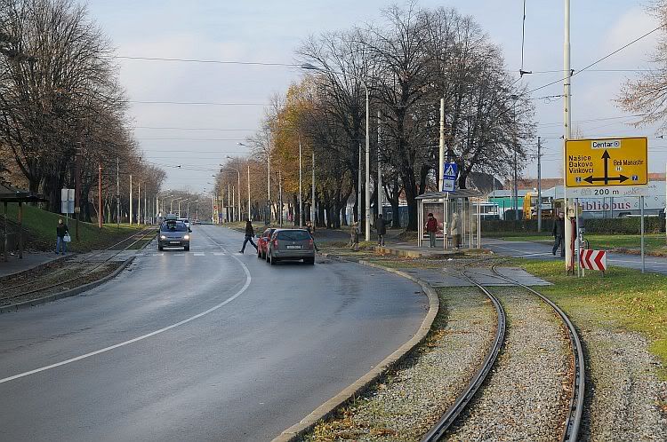

1 VIŠNJEVAC - ZELENO POLJE (uzdužna linija istok zapad kroz cio grad)
2 TRG ANTE STARČEVIĆA - MAČKAMAMA* (jednosmjerna suprotno kazaljci na satu kružna linija)
*ovo se zaista piše zajedno a označava sportske terene / dječje igralište u južnom dijelu grada

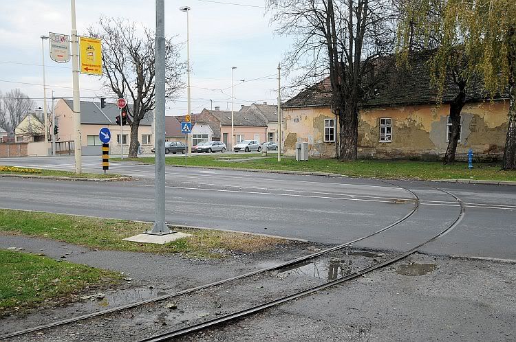

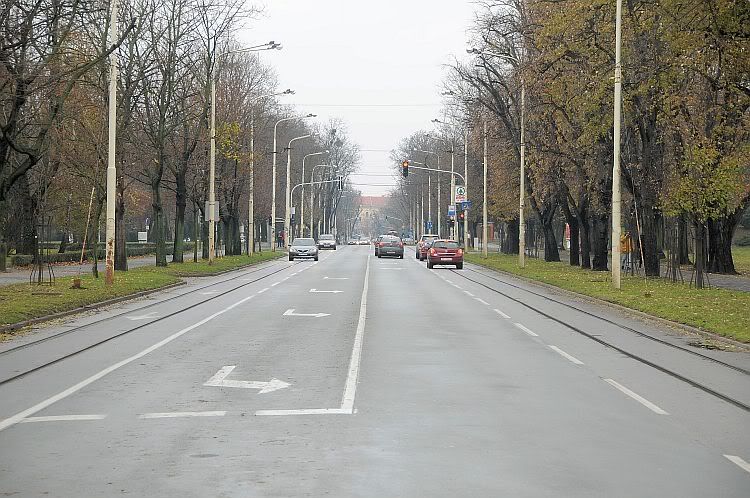

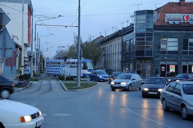

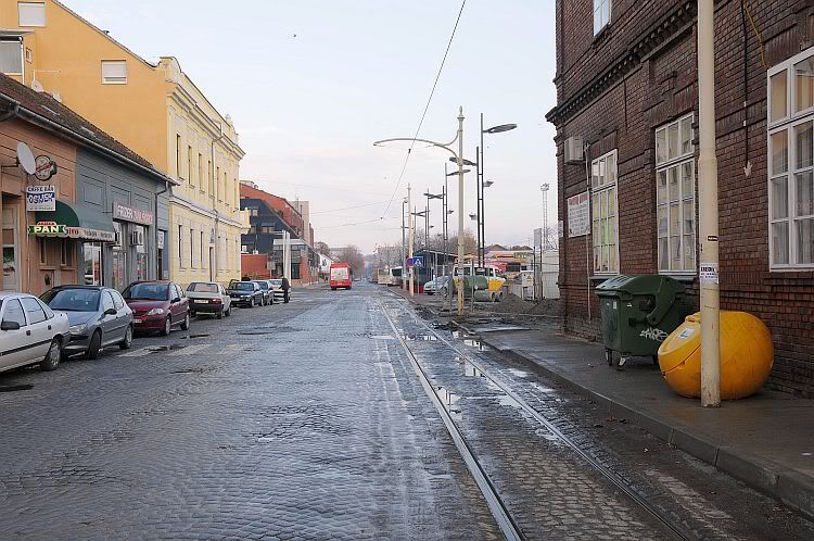

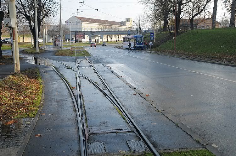

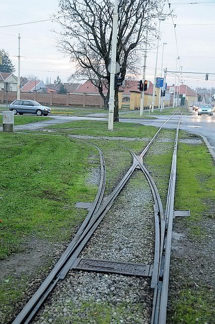

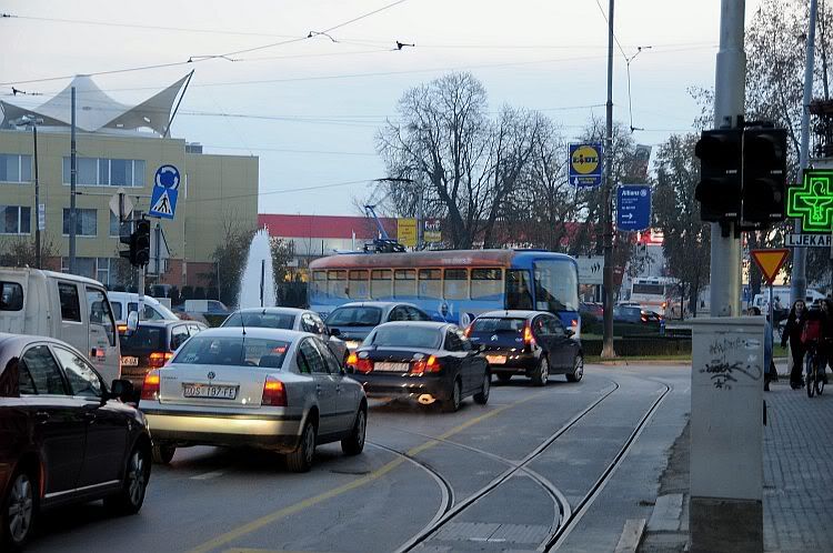

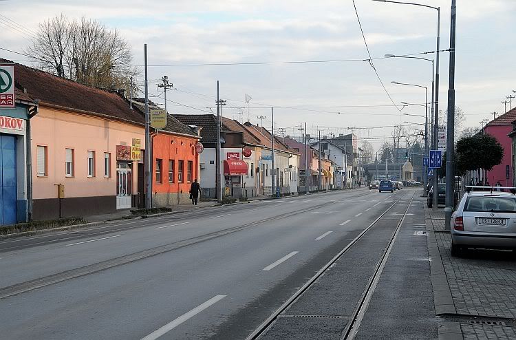

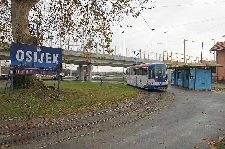

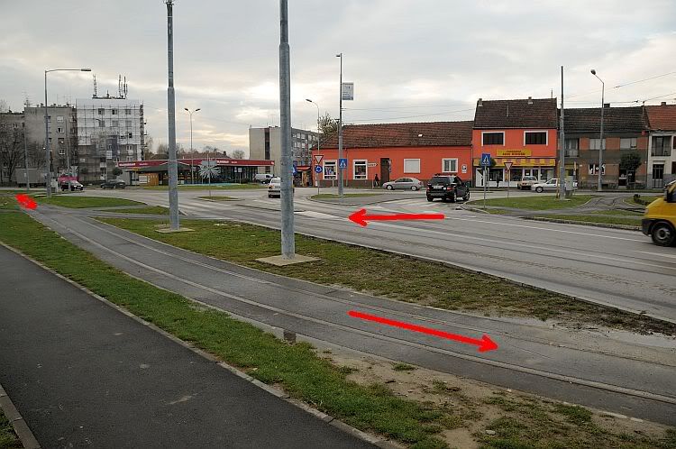

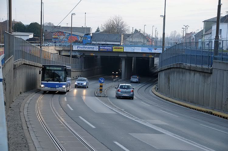

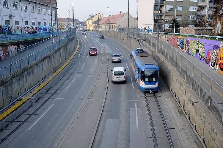

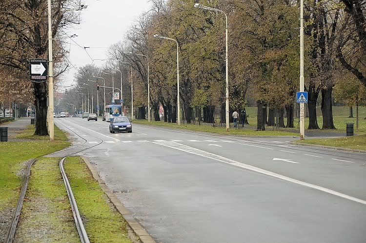

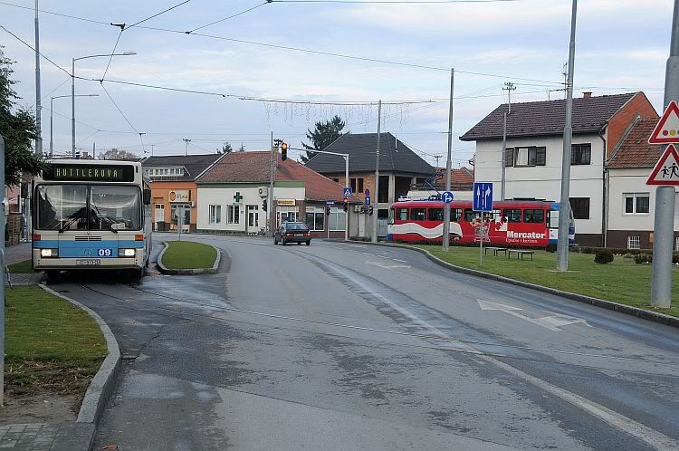

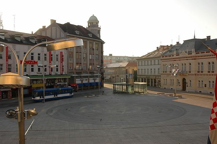

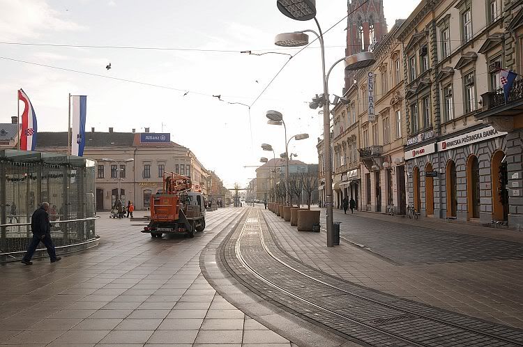

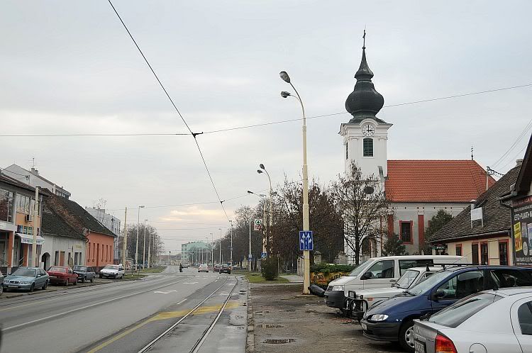

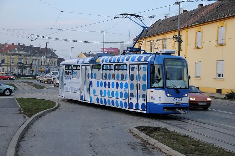

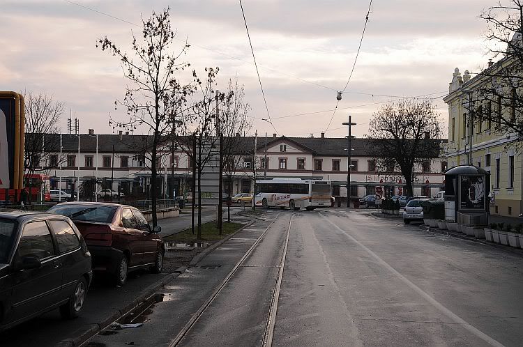

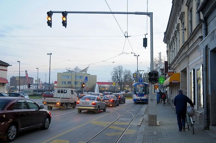

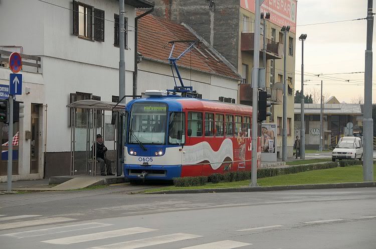

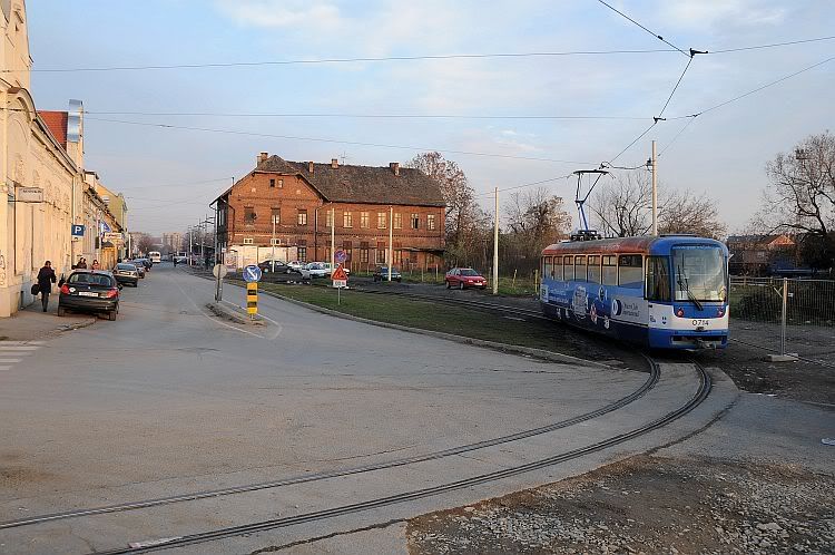

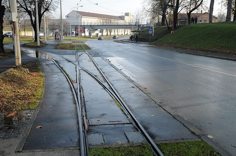

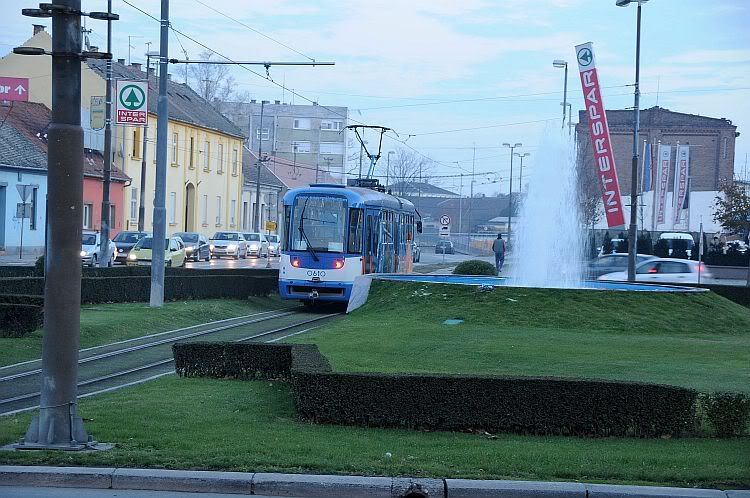

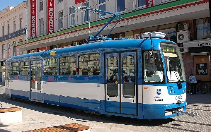

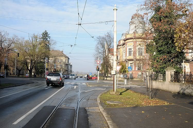

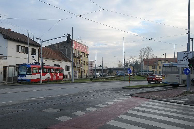

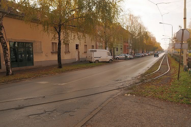

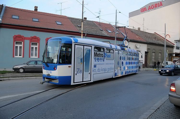

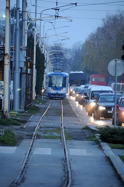

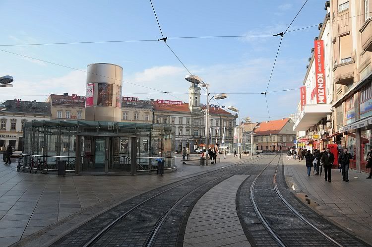

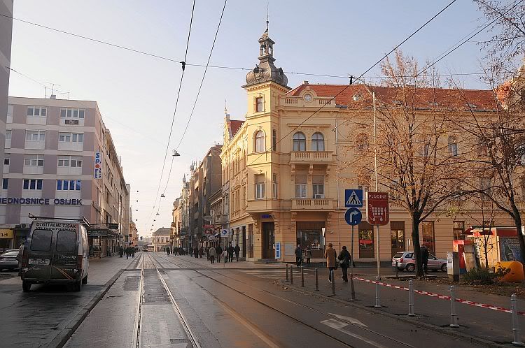

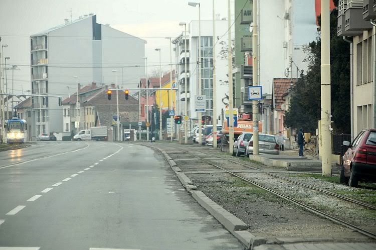

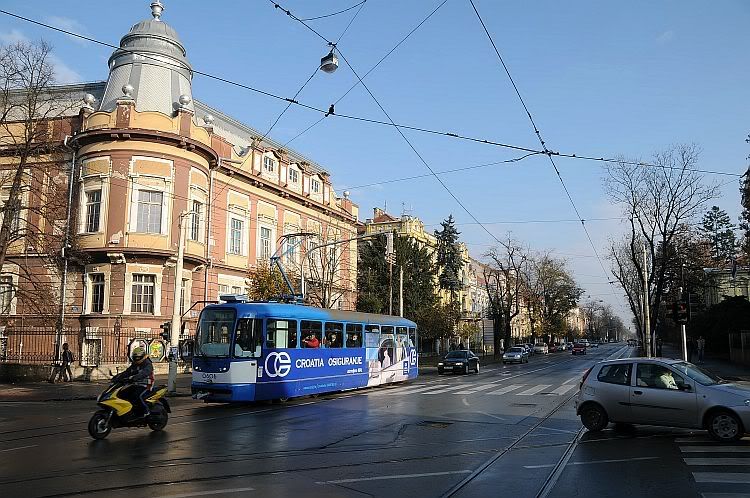

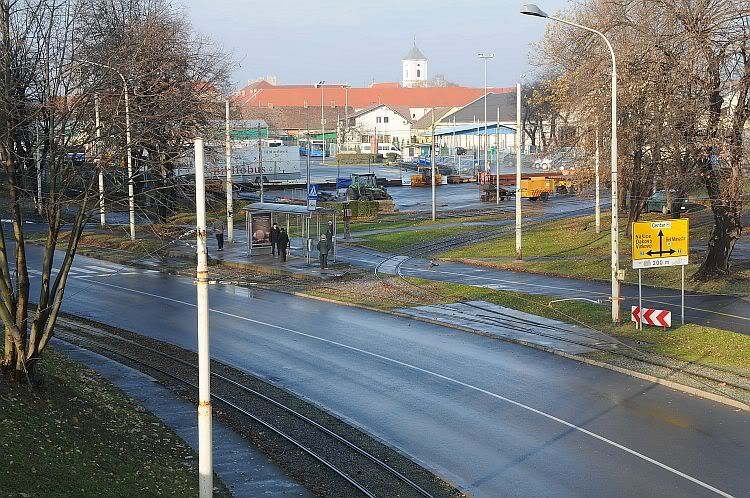

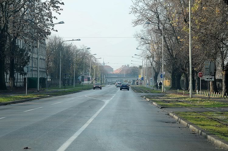

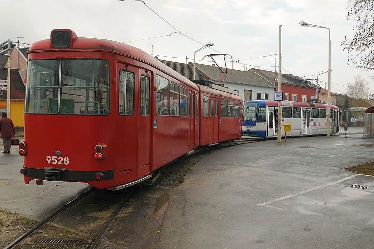

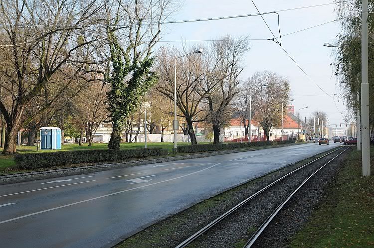

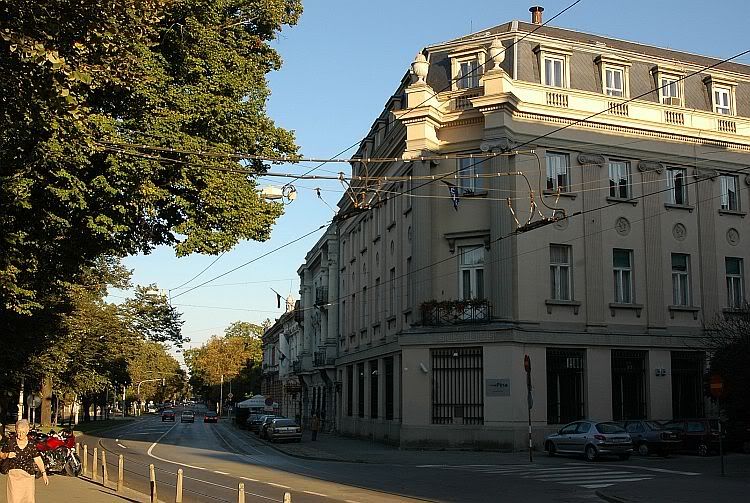

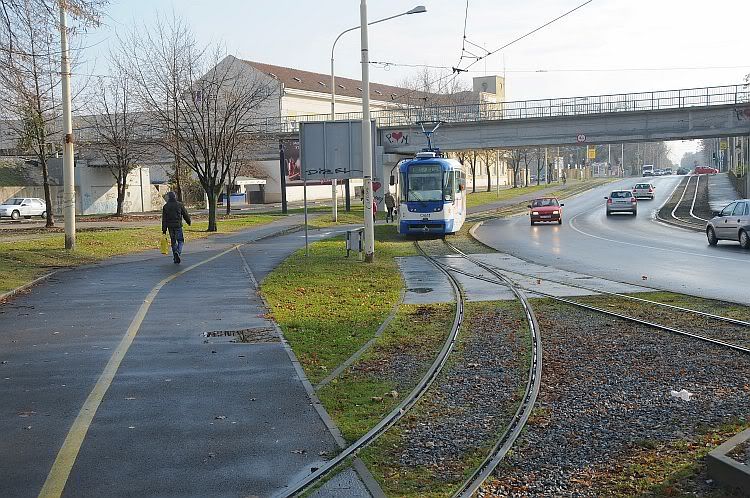

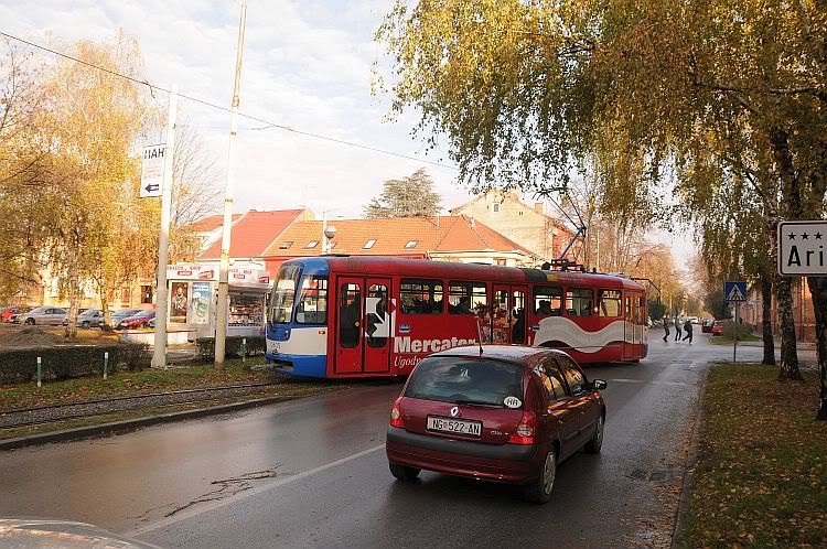

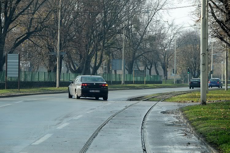

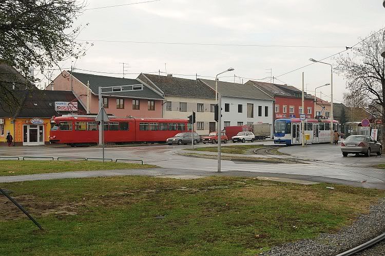

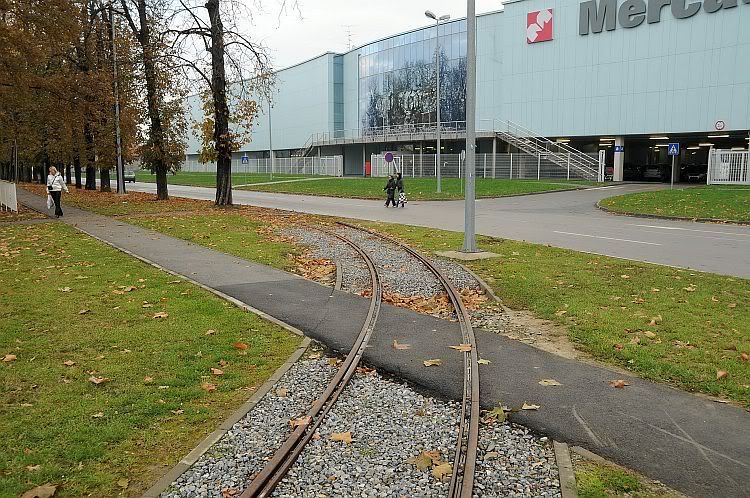

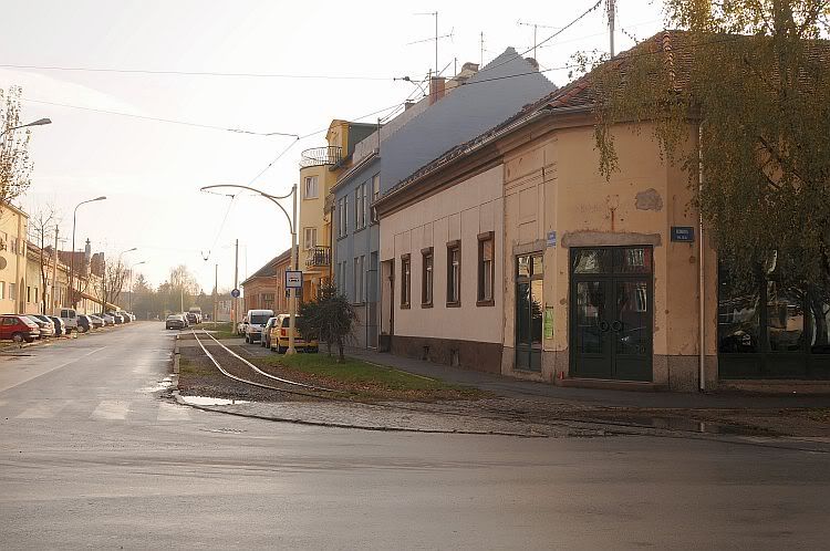

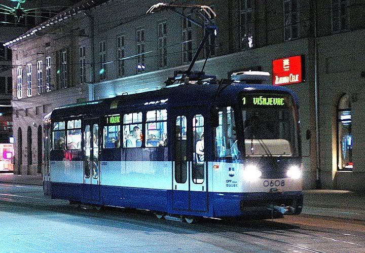

Da ne bi sve ostalo na Krpanu koji se trudio i trudio animirati pučanstvo, a ispalo je gluhom dobro jutro, priložit ću nekoliko sličica osječkih tramvaja - najnoviji model
Po danu...
...i noći
Pa još jednom, ali u drugom smjeru...
...onda iz drugog poluprofila...
...pa s guza...
...i malo odozgora

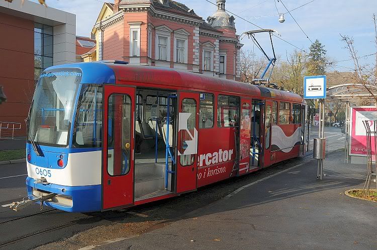

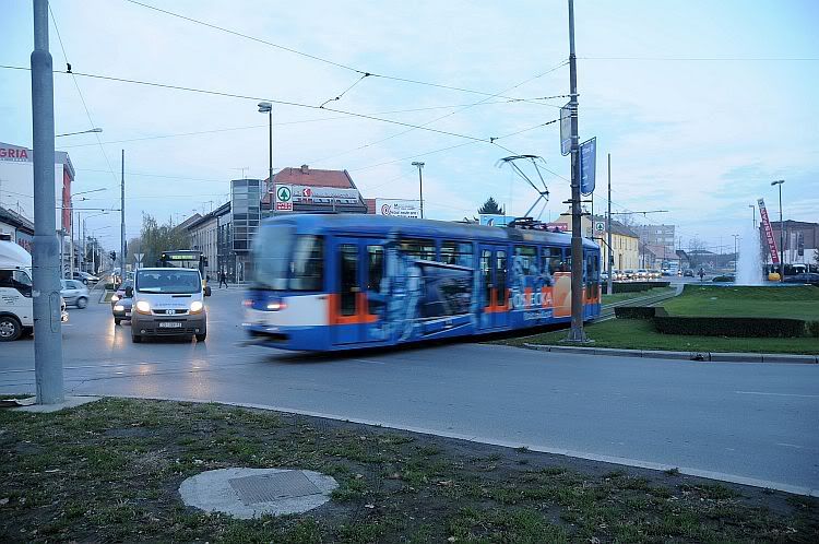

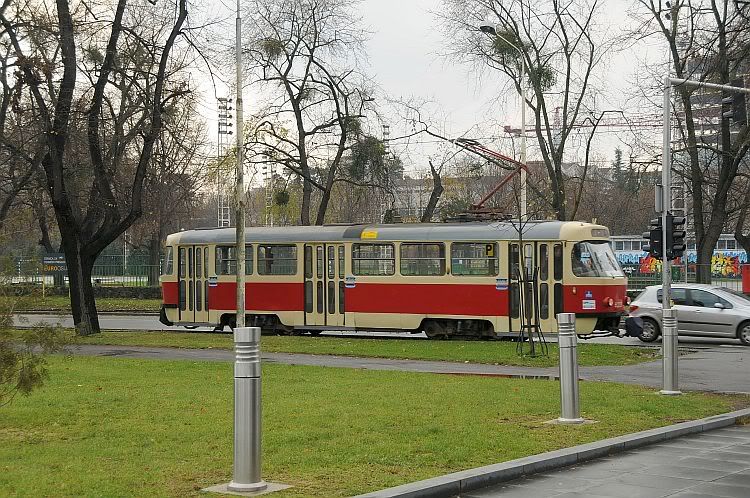

Nažalost, i neki osječki tramvaji su upropašteni reklamama (ne volim ih kad prekrivaju prozore)
A dok nova vozila neumorno rade svoj posao, veterani odmaraju u remizi
(i nek sad netko samo proba ovo opet obrisati :gunner: )

Pa krenimo. Za početak pogledajmo trasu istočnog dijela (od centra do Zelenog Polja).
Obilazak počinjemo okretnicom Zeleno Polje. Vidi se iskrcajna stanica i križanje pješačkog otoka s kolnim pristupom u zgradu pored (otok je presječen; ako tramvaj stane tako da su srednja vrata baš tamo gdje nije podignut, putnici će se baviti lakom atletikom tj. skokom u dubinu) >ZP
>V
Ne baš česta prilika da se na okretištu (ukrcajna stanica) nađu 2 tramvaja. Ovaj drugi je vozačka škola. Redovni promet održavaju ČKD-ovi a ovaj se uključuje po potrebi u špicama.

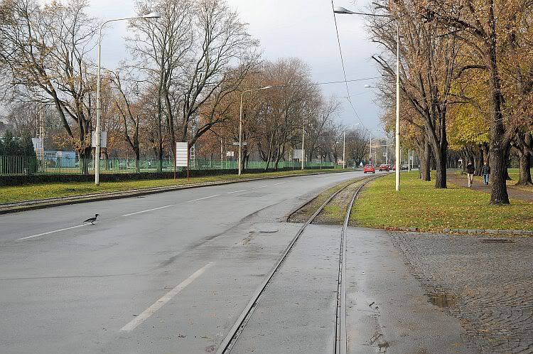

Od Zelenog Polja prema centru pruga prolazi ulicom Matije Gupca i izdvojena je od automobilskog prometa.
Ul. M. Gupca, pogled s južne strane (>V)
Ul. M. Gupca, pogled sa sjeverne strane (>V)

Prolazeći mimo kliničke bolnice Osijek približavamo se željezničkom nadvožnjaku (pruga za Baranju). >V
Prije nadvožnjaka križanje je s industrijskim kolosjekom o kojem pišem u posebnoj temi. >ZP
Isto to s nadvožnjaka >ZP

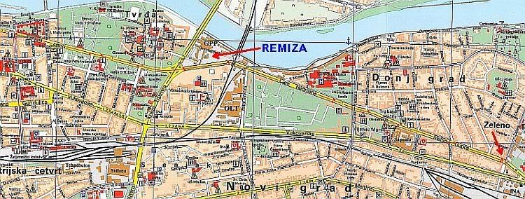

Prošavši ispod nadvožnjaka dolazimo do remize (desno) u koju se odvaja tramvajska pruga. >V
S visine se sve to bolje vidi >V
Kolosjek na lijevo ulaz je u remizu iz Zelenog Polja >ZP
Okrenemo li se nalijevo krug gledamo prema remizi. Na kolosjeku prema centru stoji vozačka škola. Primjećujemo da je isti kolosjek i ulaz i izlaz remize – znači da se u njoj tramvaji mogu okretati.
Taj izlaz iz remize prema centru vidimo ovdje. A vidimo i još nešto: spoj dvaju suprotnih kolosjeka. Iz remize nije riješen izlaz tramvaja prema Zelenom Polju pa očigledno izlaze na rikverc na prugu prema centru (zapad) a onda ovom spojnicom prelaze na prugu prema Zelenom Polju (istok). >ZP
I evo nas i na najljepšoj osječkoj ulici, Europskoj aveniji. Sad pogledajte navlakušu tj. kako četverotračna cesta prelazi u dvotračnu. Desna traka jednostavno nestaje. Ako ne poznaš situaciju ili dobro ne paziš... Jedne noći, zahvaljujući skromnom osvjetljenju, i sam sam to isprobao – klizim po asfaltu i odjednom truckanje po ne baš sitnom kamenju. >V
Tako su na toj dionici zapravo riješeni svi desni odvojci – pruga se asfaltira malo prije i poslije desnog skretanja. >ZP
>V
Vozačka škola u akciji
Nailazimo i na povijesne zgrade tramvajskih stanica >ZP
Ovaj dio Europske avenije prolazi između 2 parka >V

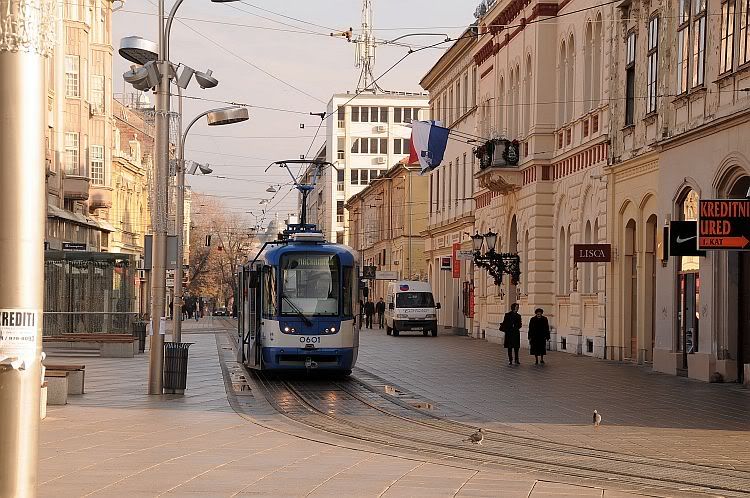

Približavamo se centru gdje pruga više nije izdvojena posebno >V
Parkove zamjenjuju kuće, sve redom prekrasne, dobrim dijelom secesijske, palače koje svoje mjesto nalaze u posebnoj temi. >V

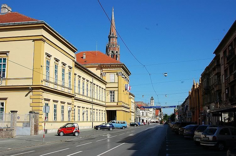

Kod gradske i sveučilišne knjižnice, s desne strane (odn. s juga) ulicom Stjepana Radića pridružuje nam se pruga linije 2. >ZP
Već smo u Kapucinskoj ulici >ZP
>V

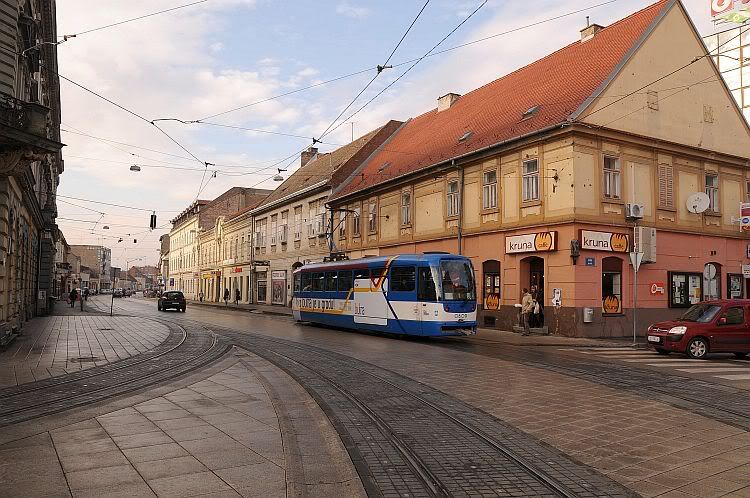

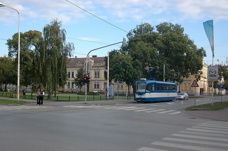

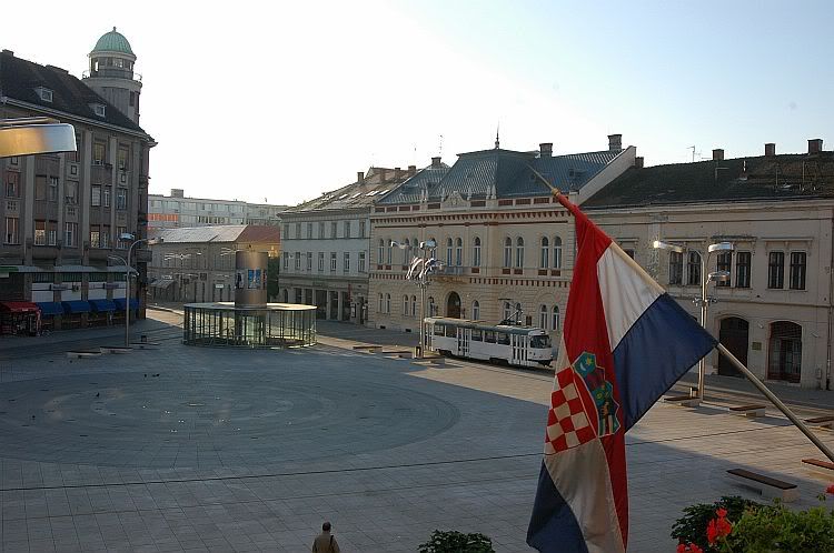

Kapucinska ulica vodi nas do trga Ante Starčevića, na neki način središnjeg mjesta Osijeka. Linija 1 zakreće poludesno na trg a ravno se odvaja kolosjek linije 2 kojoj je ovdje početna stanica. >V
Trg Ante Starčevića u raznim pozama >V
Sablasno pust u nedjeljno jutro >ZP
Ili u vrevi subotnjeg podneva

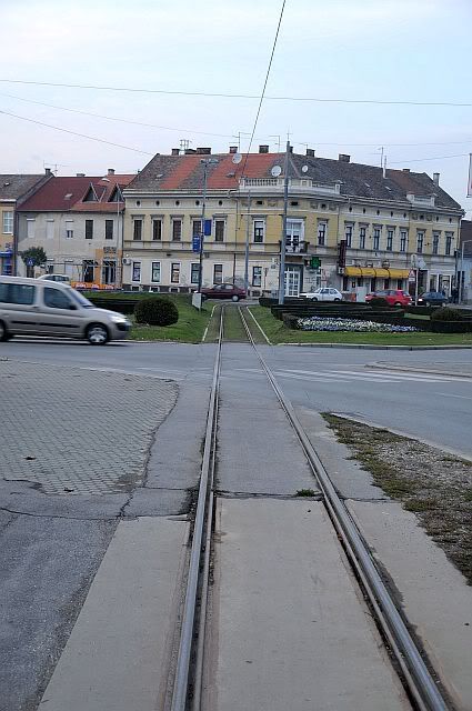

S trga pruga nastavlja Strossmayerovom ulicom. U suprotnom pravcu odvaja se kolosjek (nije u redovnoj uporabi) Stračevićevim trgom, spoj na prugu linije 2 prema Mačkamami (jug). >V
Strossmayerova ulica vodi nas do Solarskog trga i crkve sv. Roka. Vidimo da je u centru grada za tramvaj predviđena žuta traka koja ovdje prestaje a malo dalje pruga se ponovno izdvaja od ceste >V
Pruga vodi dalje Strossmayerovom ulicom izdvojeno sa svake strane. Pažljivi promatrač vidjet će desno tramvajsko stajalište a još pažljiviji i dva (drugo je u daljini). >V
Strossmayerova prema centru >ZP
Došli smo i do okretnice Retfala (nije u redovnoj uporabi) kod dvorca Retfala (poznat iz Zagorkinog Viteza slavonske ravni, kasnije bolnica, danas zapušten) >V
Okretnica iz dijagonalno suprotne strane >ZP
Spoj okretnice s glavnom prugom prema centru. >V

I, za kraj, jedan detalj tramvaja
Ja sam vas, eto, proveo od Zelenog Polja do Višnjevca i tu vas ostavljam. Kamo ćete dalje, puštam vam na volju, a ako smijem predložiti – vratite se u centar i nastavite samnom linijom 2.

Linija, kako rekoh, počinje na trgu Ante Starčevića (tu gdje stoji tramvaj). >I
Novi ČKD čeka na polazak. >I
I krenuo je zaokrećući u Županijsku ul. >J
Na zavoju mu se s desna (sjever) pridružuje nekorišteni spojni kolosjek iz Strossmayerove ul. (iz smjera Višnjevca) >J
Pruga vodi Županijskom ul. mimo crkve sv. Petra i Pavla i zgrade županijske skupštine >S

Na tom svom putu treba se probiti kroz automobilsku vrevu >J
Za potrebe pruge malo su okljaštrili lijepu zelenu i cvjetnu površinu oko koje je kružni tok >J
>S
Na svom putu tramvaj se vraća na cestu >S
I prolazi podvožnjakom ispod ceste i više željezničkih kolosjeka >J

Vinkovačka ul. u kojoj je i stanica >J
I konačno okretište Mačkamama. Komadić žute zgrade što se vidi bio je tako neugledan i u neprijateljskom okruženju jer je njezin ukupan izgled neprimjeren i zbog namjene, ali i stila objekata koji se nalaze u njenoj blizini, da ga nisam posebno uslikao. Kasnije sam saznao da se radi o kući Hermann, Osječanima poznatijoj kao dvorac Mačkamama, potječe još iz 50-ih godina 19. stoljeća nakon vremena ondašnje agrarne reforme. >J
Iskrcajno stajalište. >J
Isto stajalište služi za iskrcaj iz tramvaja te za iskrcaj/ukrcaj u autobus (početno-završna stanica linije Mačkamama – Huttlerova ul.). Zanimljivo bi bilo proučiti kako su se iskoordinirali da bus ne smeta tramvaju. >S
Iz izdvojenog dijela pruga opet presijeca cestu i zadire u zelenu površinu. >S

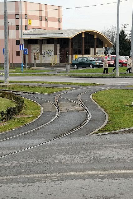

Hop! Pruga se račva! Lijevi dio normalna je pruga i vraća se u grad. A desni?
Desni dio prelazi cestu (strelica na lijevo) i spaja se s prugom koja (strelica desno) vodi na glavnu prugu u smjeru grada. Dakle, tu je pruga dvosmjerna (dvostruka strelica lijevo). I kud to vodi? I čemu ona služi?
Čini se da je to početak nastavka pruge. Ali, zar misle na njoj imati dvosmjerni promet na jednokolosječnoj pruzi, s ugibalištima? Zasad pruga okreće na lijevo, prema istoku i završava u travi pred drvom. Da su je produžili morali bi rušiti drvo. Dobar neki projekt... >I
Ponovo okretište Mačkamama s juga i kipom Mačkamame u sredini >S
Kip i zelena površina bez tračnica. Vlasnica spomenute vile Hermann, Pauline Hermann, rođena Lobe, iz bogate je obitelji Marije i Ivana Hermanna iz Nove Gradiške, inače plemića, veleposjednika te vlasnika Pivovare u Osijeku. Bila je poznata kao velika ljubiteljica kućnih životinja, posebice mačaka. Osim što je imala veliki broj mačaka, spominju se i psi, golubovi i druge domaće životinje. Po pričama navodno je držala i divlje mačke, pa čak i jednoga lava. Njezino držanje i briga oko životinja posljednjih ju je godina njezina života dovelo u financijsku krizu. Zbog toga se i otuđila iz javnosti, a umrla je u 82. godini. Još za života ona je otvorila vrata svojeg doma i sirotinji. Pauline Hermann se bilježi kao osoba neuobičajenog ponašanja u tadašnjem malograđanski obojenom mentalitetu Osijeka. No, sigurno je i da su prepričavanja o njezinu načinu i stilu ponašanja stvorila pravu famu oko života ove očito slobodoumne žene. Nažalost, danas ne postoji niti jedna fotografija gospođe Hermann.

Pruga se vraća Vinkovačkom, kroz podvožnjak >S
I na Đakovštini skreće desno u Reisnerovu ul. spajajući se sa starom trasom. Tu je sad plaćen danak jer tramvaj mora presijecati obje trake Reisnerove ul. da bi došao na postojeći prugu, položenu malo neobično. >I
Zašto neobično? Pa, očekujemo da nam s ove strane tramvaji dolaze ususret a ne da odlaze od nas >I
I onda pri skretanju na jug u Kačićevu opet treba presijecati obje trake Reisnerove >Z

Ovdje je nekad bila zadnja stanica (Željeznička stanica). Ovaj dio, pogotovo poslije kiše, uopće ne djeluje reprezentativno. Iza smeđe zgrade desno je željeznička stanica a u produžetku ravno autobusna. >I
Pred kolodvorom pruga skreće na sjever u Radićevu ul. >J

Tramvaj čeka zeleno na semaforu >S
