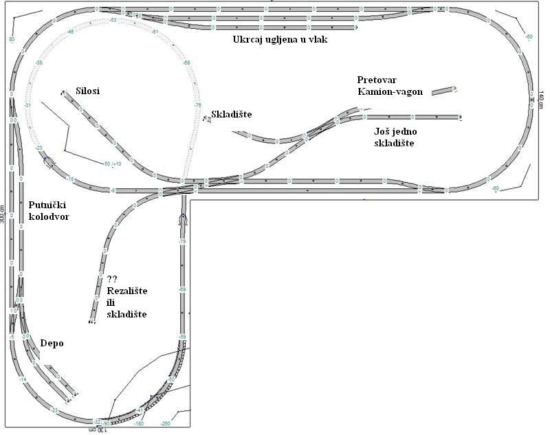

Ovako izgleda Track-plan buduće makete.
Najmanji radijus je r=600mm. za skretnice je r=610 mm.
Na teretnom kolodvoru ću dodat još jedan kolosjek i produžit industriske kolosjeke.

Btw, jel ti to imaš kakav program za slagat nacrt?

thomcro je napisao/la:Btw, jel ti to imaš kakav program za slagat nacrt?
Meščini da je to iz nekakovog kataloga...
sad
To je VT9. Program za dizajniranje maketa. Poslat ću link za download programa uskoro.

Ne bih htio kvariti zabavu - ali kako misliš doći do onih skretnica na putničkom kolodvoru, i onima gore kod žutog smajlića?
130 -140 cm.... HMMMMMMMMM..... wow

Thommo je napisao/la:Ne bih htio kvariti zabavu - ali kako misliš doći do onih skretnica na putničkom kolodvoru, i onima gore kod žutog smajlića?
Prežidente, Ti nisi nikad čuo za levitaciju???
Meni se, kao modelarskom laiku, čini da je čitava ova maketa pogrešno koncipirana. Probajte zamisliti gotovu maketu i sebe kako stojite ispred nje. Što vidite?
- Civilnu stranu putničke kolodvorske zgrade, zgrade koja ujedno zaklanja pogled na kolosijeke putničkog kolodvora;
- Stražnju stranu lokomotivske šupe - strana sa ulazima za lokomotive okrenuta je prema zidu
- Skladište za pretovar ugljena zaklanja pogled na kolodvor (slučaj kao i sa putničkim kolodvorom)
- "Još jedno skladište" zaklanja pogled na postrojenje za pretovar tereta s vagona na kamione i obrnuto
- "Skladište", "još jedno skladište" i "pretovar kamion-vagon" gotovo u potpunosti zaklanjaju pogled na prostor za pretovar ugljena i jedini trokolosječni dio makete
- Općenito u prvom planu su nebitni djelovi makete, dok su oni interesantniji gurnuti u drugi i treći plan ili čak potpuno skriveni...

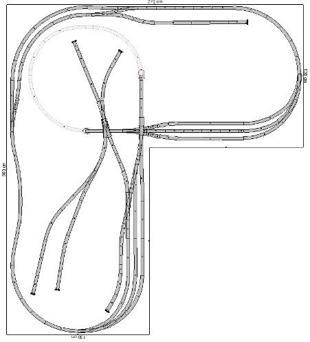

Evo novog, manjeg i možda boljeg plana. Na planu će doć do nekih izmjena.

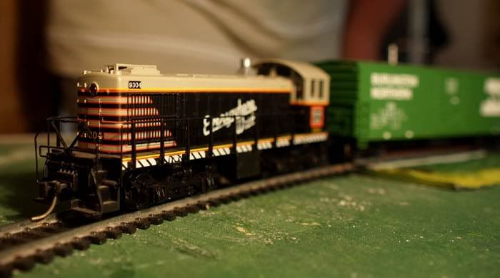

Mala Atlas manevra ...

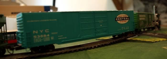

... Athearn BN boxcar ...
... Walthers boxcar ...

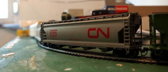

... Bachmann CN hooper ...

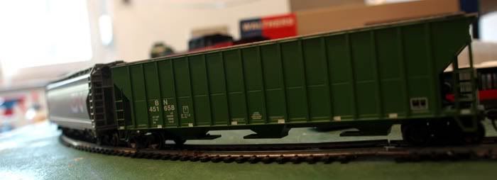

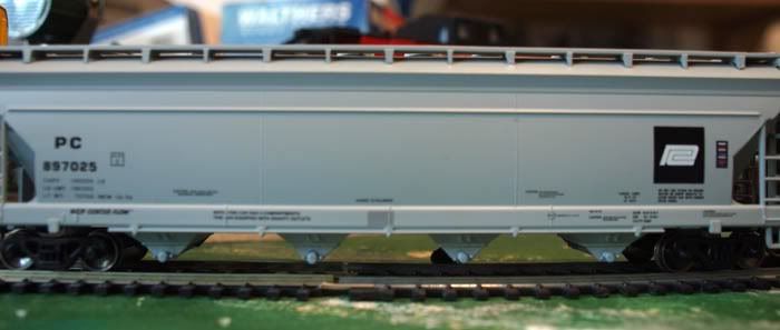

... Athearn PC hooper ...
