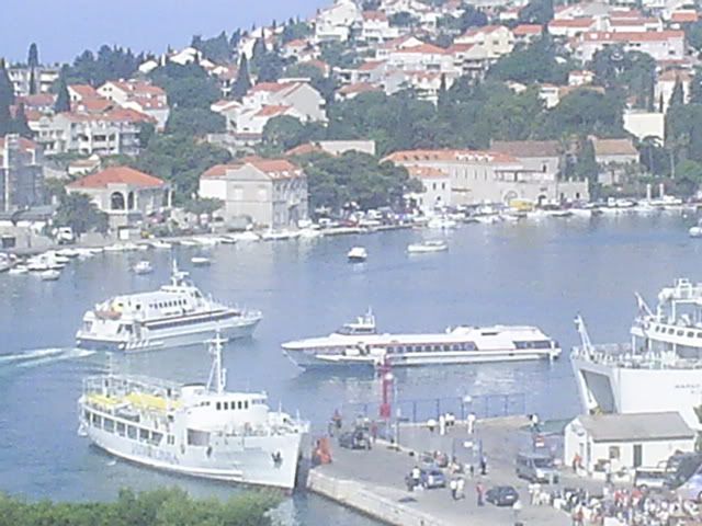

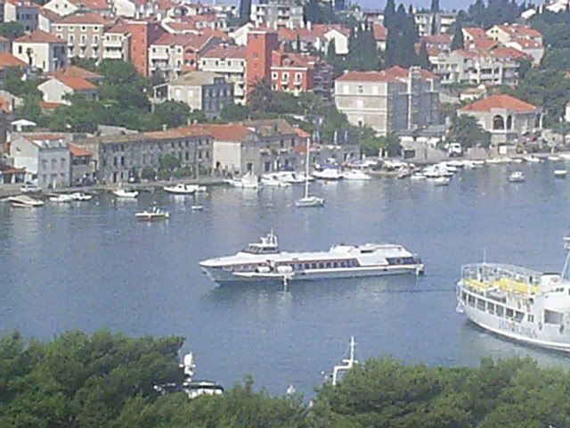

Postaj by kriticar on pet 06 lip 2008, 09:33
Jučer sam ga(ili drugog istog takvog) i ja slikao U Gružu
inaće su samo u najmu ATLASA

Postaj by kriticar on pet 06 lip 2008, 22:31
Moje sječanje na Jadranske hidroglisere počinje sa Vihorom.
Poslije je Aerodrom Split počeo sa nabavkom hidrokrilnih brodova koji su trebali prevoziti avioputnike iz Kaštela dalje u Split i na odredišta na otocima.
prvo su stigli Krila Splita,Krila Jadrana i krila Budve
zatim su stiigli 1968 krila Dalmacije , Krila Istre, Krila Dubrovnika i Krila Zadra.
Svi ti brodovi vrlo brzo počinju voziti u turizmu i prekojadranske šoping linije u organizaciji Inexa, a krajem sedamdestih ili početkom osamdestih ih sve osim Krila Jadrana preuzima Atlas.
1971 priključuje im se i Krila Kostrene koji nakon rashoda originaknog Krila Dubrovnika dobija to ime(devedesetih) ,kao i nove Talijanske motore umjesto originalno Ruskih.
Atlas kupuje još dva nova 1982 Krila Brača i Krila Hvara. kojima isto ugrađuje nove motore (iste kao na Krila Dubrovnika kad su se ovi dobro pokazali u eksploataciji)
Nijedan od brodova nabavljenih 1968 i ranije ne plovo poslije 1991(zadnji Krila Zadra stradava u pucanju "junaka JRM" iz Lore po škveru 1991)
Pored ovih još plove dva koje je nabavila Tankerska plovidba .Turisthotel -Zadar. Zvali su se Žman i žverinac i jedno vrijeme su plovili u najmu KOMPASA. Ne znam kako se danas zovu.
Kompas je nabavio i dva nova iz tadašnjeg SSSR Krila Portoroža I Krila Slovenije (kasnije Krila Primorske) , te iz Grčke pet polovnih Krila Šibenika,Krila Kornata,Krila Briona, Krila Pirana i Krila ?(ne mogu se sada sjetiti).
Godine, godime ... možda sam zamijenio način nabave Slovenije i Pirana.
Svi ti brodovi su u osnovi isti i originalno imaju Ruske motore te kapacitet 115 putnika,a razlikuju se u sitnijim detaljima ovisno o godini proizvodnje
Osamdesetih pojavljuju se veći brodovi sa Njemačkim (MBB) motorima kapaciteta 130 putnika proizvedeni isto u SSSR,
i Kvarner express kupuje prvo dva,a onda još dva,dobijaju imena Kamelija ,Magnolija,Mirta i Mimoza(Četiri Opatijska cvijeta) a devedesetih dva završavaju u Atlasu i dobijaju imena Krila Dalmacije i Krila Istre(plovio još lani)
Adriatic Joy i Venice Carnival su dva broda koji jož plove i pojavili su se prije koju godinu vjerovatno nabavljen ipolovni i plove u najmu Atlasa (ne znam napamet tko je vlasnik) i jedan je na mojim slikama iz Gruške lzuke jučer.
Postojala su osamdesetih u floti Atlasa i tri manja hidroglisera (dvadestak putnika) i zvali su se Krila Elafita ,Krila Lokruma i Krila Cavtata(ovog zadnjrg nikad nisam vidio u plovidbi jer je služio kao izvor rezervnih djelova za druga dva.
postojao je još jedan za koga sam doznao iz literature(nisam ga osobno vidio) Delfin Slavnika Koper
P:S sad mi se čini da je onaj čijeg imena se nisam mogao sjetiti Krila Kopera.
bilo ih je još ma rijekama,viđao sam neke na ušću Save u Dunav i navodno su vozili izltte do Đerdapske klisure.
Iako su imali isti trup kao stariji morski (115) krila su im bila drugačija(prilagođena slatkim vodama).
Mislim da nisam zaboravio ni jednog koji je plovio na našoj strani Jadrana.
Mota mi se da je postojao i kompasov Krila Kvarnera. Valjda ću se točno sjetiti.
Broj postova : 3603

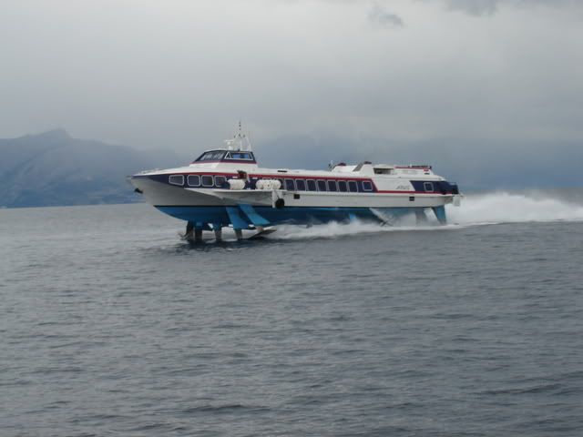

Postaj by 2062 036 on sub 14 lip 2008, 16:37
Evo 2 slike iz moje arhive-na slikama su hidrogliseri tipa Kometa nepoznatih imena.

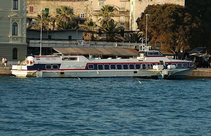

Postaj by maky on sri 18 lip 2008, 23:01
Atlasova "Krila" u Splitu:

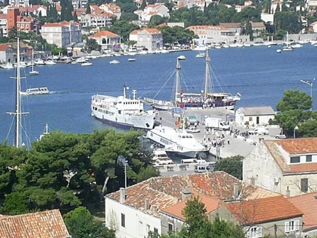

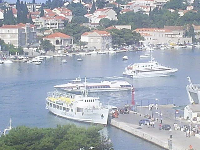

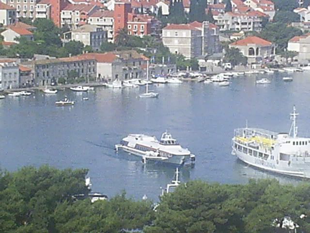

Postaj by kriticar on pet 20 lip 2008, 11:23
Evo slika jedinog Atlasova hidrokrilca(nekad Kvarner express-ov) koji još plovi.Ostali koje Atlas koristi su samo u najmu.
