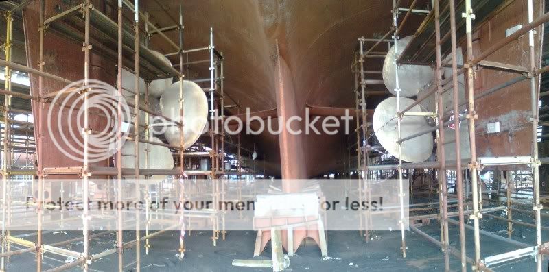

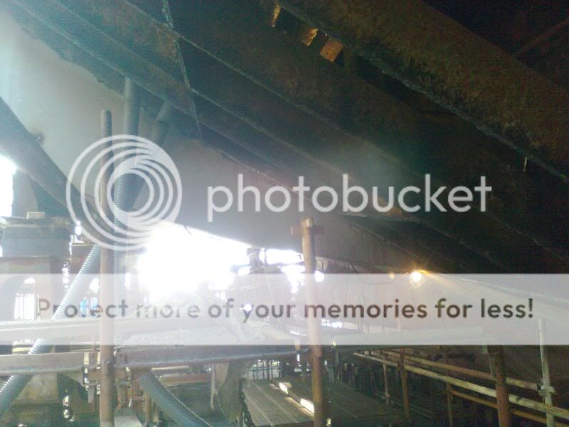

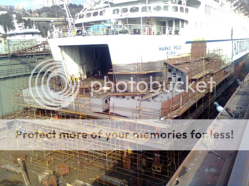

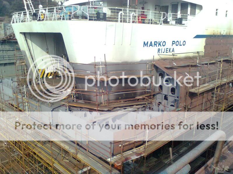

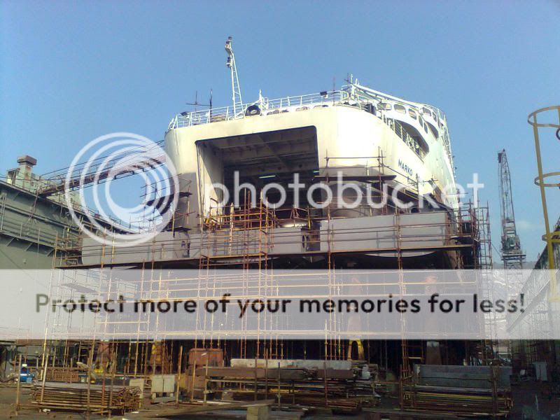

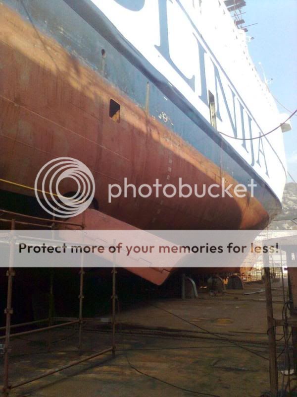

Nekoliko svježih fotki Marka Pola. Tek toliko da se vidi u kojoj je fazi i kako će to kasnije izgledat. IMO- grozno. icon rig
Nažalost, mobitel kvaliteta (nije mi se dalo nosit fotić). kul
Dio vanjske oplate na koju dolaze blisteri se skida, a dio ostaje. icon_whoknows Mislim da se oplata skida samo u donjem dijelu gdje su tankovi.
Re: m/t Marko Polo
Postaj by max on sub 12 vel 2011 - 18:54
Svaka čast na slikama... super2
Ja sam mislio da će ovaj pačji rep biti manji... razočaranje Ovako grozno izgleda... Baš mi je žao našeg markića... tužan
Re: m/t Marko Polo
Postaj by LLeon on sub 12 vel 2011 - 21:07
Da, ovo stvarno grozno izgleda. Evil or Very Mad I ja sam mislio da će taj pačji rep biti diskretniji i malo iznad vodene linije, a ne ova kutijetina 3 metra iznad VL.

Zašto služi taj pačji rep?
Re: m/t Marko Polo
Postaj by LLeon on ned 13 vel 2011 - 6:31
Garage je napisao/la:Zašto služi taj pačji rep?
Nemam pojma. icon_whoknows To je dodatni uzgon na krmi "kako bi se zadovoljili standardi za plovidbu u međunarodnim vodama u 2011." hm

A ovo na prvoj fotki? Ovo "nešto" što viri iz trupa broda, ispod vodene linije, gotovo na samome uglu? Ili je to sastavni dio skela koje ga okružuju?
Re: m/t Marko Polo
Postaj by LLeon on ned 13 vel 2011 - 12:12
Garage je napisao/la:A ovo na prvoj fotki? Ovo "nešto" što viri iz trupa broda, ispod vodene linije, gotovo na samome uglu? Ili je to sastavni dio skela koje ga okružuju?
Taj "ugao" se zove uzvoj, a to "nešto" je krilni stabilizator ljuljanja broda. Wink
Izvlači se pri plovidbi, dok je u luci uvučen u trup broda (vidiš da prema krmi ima utor gdje se uvuče). Smanjuje ljuljanje i korigira nagib broda, a djelotvoran je pri brzinama iznad 10 čvorova (ni avion neće letjet ako stoji u mjestu). Spada u aktivnu stabilizaciju broda, dok ljuljna kobilica spada u pasivnu.

Ovaj dodatak što se nakeljuje na krmu, čemu to služi, možda negdje piše ali sam previdio?
Možda su to dodatni rezervoari za gorivo?

Hvala na podrobnom odgovoru. Istina, sumnjao sam na bočne stabilizatore, ali istovremeno mi je glavom prozujilo da brod nije niti pretjerano dug niti visok, a u međuvremenu je i netko spomenuo "pačji rep", pa više nisam bio siguran u što gledam... kul

Silver je napisao/la:Ovaj dodatak što se nakeljuje na krmu, čemu to služi, možda negdje piše ali sam previdio?
Piše ravno 3 posta iznad tvog pitanja. Wink
Rezervoar za pitku vodu- možda, rezervoar za gorivo- jako teško. Razervoari (ispravnije: tankovi) goriva se ipak nalaze na zaštićenijem mjestu na brodu. Najčešće je to ispred pregrade strojarice, tj. pramčana pregrada strojarnice je ujedno i krmena pregrada tanka goriva. Ovako, ako malo čvrkne u rivu eto ti piz.. havarije. kul

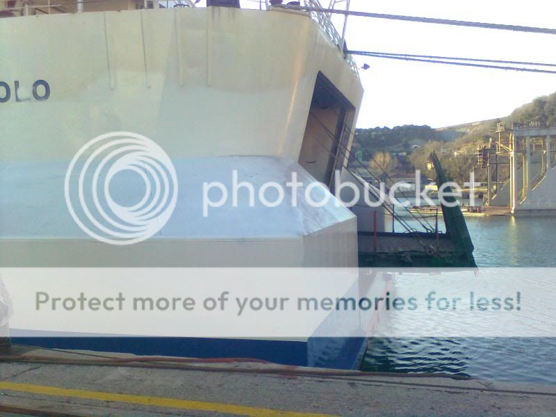

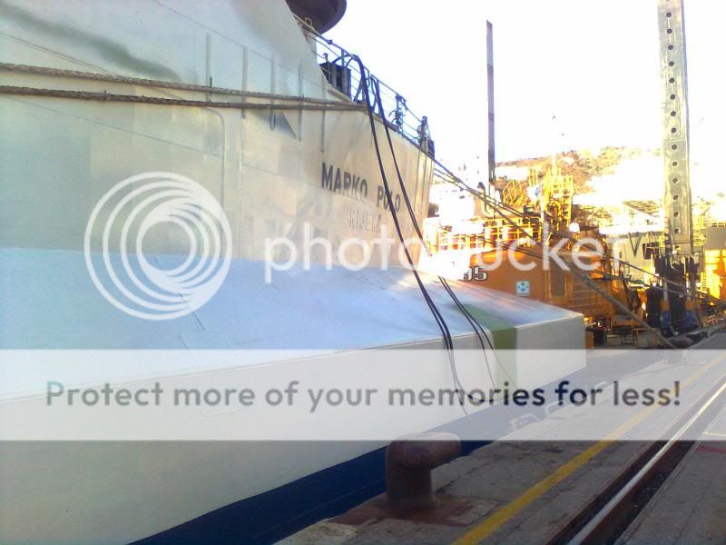

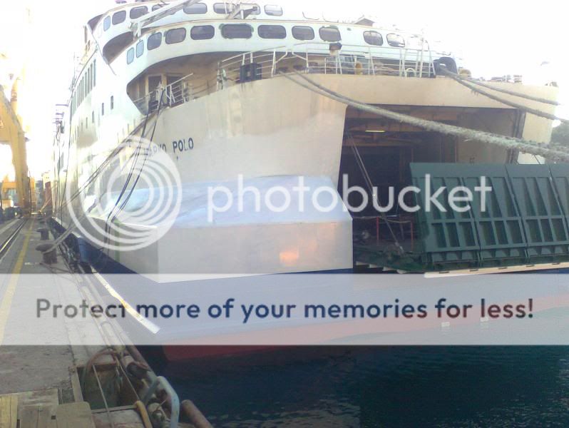

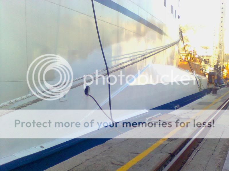

Novi stari Marko Polo

Za Boga dragoga što su učinili od nekada lijepoga broda!!!
Re: m/t Marko Polo
Postaj by max on sri 9 oľu 2011 - 21:43
Valjda će ga cijelog pobojati neće valjda ovaj novi dio biti bijeli, a ostatak žućkast...
Re: m/t Marko Polo
Postaj by LLeon on sri 9 oľu 2011 - 22:01
Ovako izdaleka i ne izgleda tako loše. Gledajući izbliza mi se to učinilo puno katastrofičnije.
Ljepše bi izgledalo da je taj pačji rep produžen skroz do linice, ili spušten do vodene linije. Ovako je ni vrit ni mimo. A kad je već ovako, onda su rubovi mogli bit malo zaobljeni, kako je i stari dio krme. Ovako izgleda kao da nekome zaljepiš kutiju od cipela na guzicu, pa nek šeta gradom.
Re: m/t Marko Polo
Postaj by Garage on sri 9 oľu 2011 - 22:08
Strašno, ko nekakav space-shuttle.. Ne znam ni kako bih opisao!
Marko Polo je imao jako lijepu liniju broda koji ne izgleda poput kutije koja plovi (tipa puno kruzera, pa čak bih i Dubrovnik ubrojio u te "nezgrapne, "kutijaste" brodove).
Re: m/t Marko Polo
Postaj by Silver on čet 10 oľu 2011 - 18:08
Vrlo zanimljiva preinaka, korisnost ispred ljepote. Sve u svemu izgleda ljepše nego silikonske sise na grudima "ljepotica". lud od smijeha
