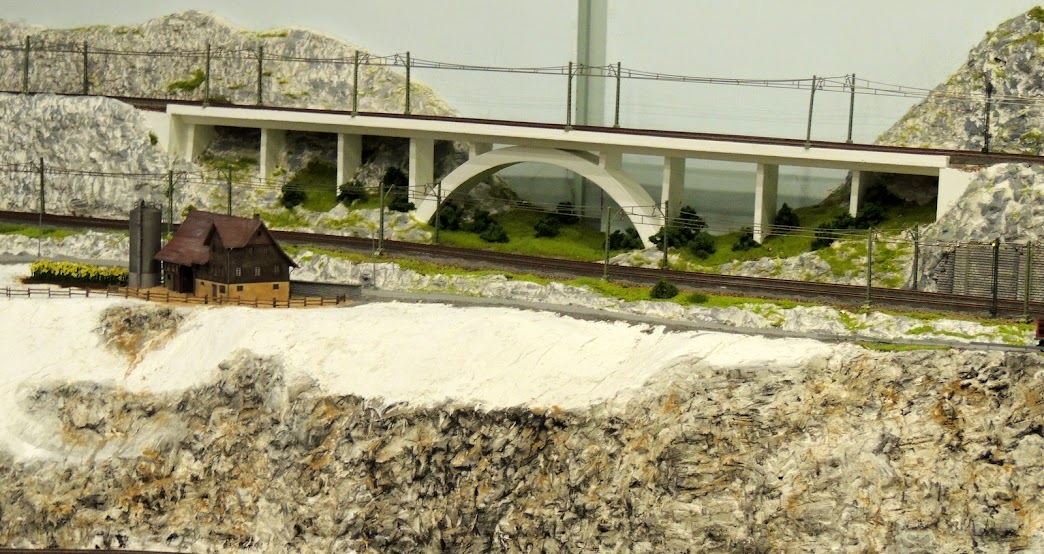

Ovdje se sprema neko veselje
Stari grad na brdu je povezan sa osvijetljenom cesticom
Na svakom drugom stupu je malo svjetlo: napravljen je i dalekovod
Portali i mostovi jesu napravljeni od šperploče na koju je zalijepljen tanki stirodur (sa prethodno urezanim kamenjem koje će doći do
izražaja tek nakon bojanja)
Veliki most je dobio ogradu te gornji vod

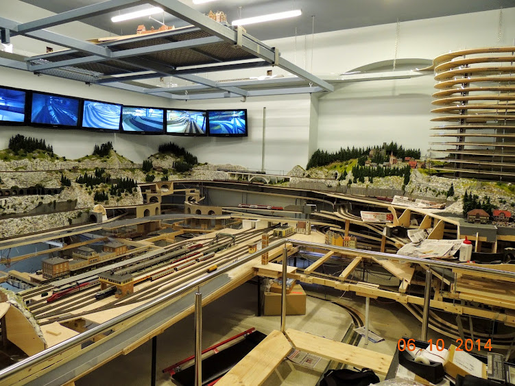

Re: Backova maketa u Zagrebu
Postaj by borna on pet 17 lis 2014 - 16:24
"Mali radovi"
Na monitorima će se uvijek moći vidjeti ono što je inače skriveno
Ostala je još jedino slika reklame (sa video snimkama makete) ispred dvorištnog ulaza u Gundulićevoj 4

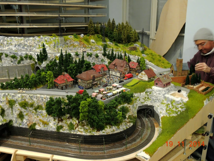

Postaj by borna on pet 21 stu 2014 - 18:44
Bijah prekjučer popodne opet malo kod Backa....naravno da će biti otvoren za vrijeme burze, 29.ovog mjeseca i u punom pogonu!
A sada malo lijepih novosti sa makete....kao prvo sam opazio ovaj prelijepi kut na desnoj strani makete

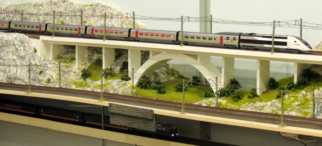

Malo pogleda na najveći most
Interesantna lokomotiva

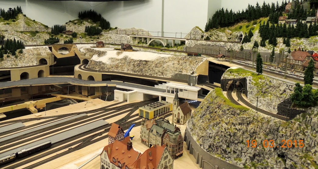

Postaj by borna on sri 25 oľu 2015 - 20:59
Imade novosti na maketi- napravljen je dio reljefa koji dolazi iza grada na desnoj strani makete
Iznad budućih tunela na stanici radi se galerija pred ulaskom u tunel
Objekt na slici je jedna uljara koja prerađuje ulje od suncokreta (polje u pozadini)
Na za sada bijelu plohu dolazi vinograd
Još malo desne strane makete (ispod heliksa, kad se čovjek nakon više posjeta navikne na njega više ga i ne primjećuje odnosno
ne smeta)

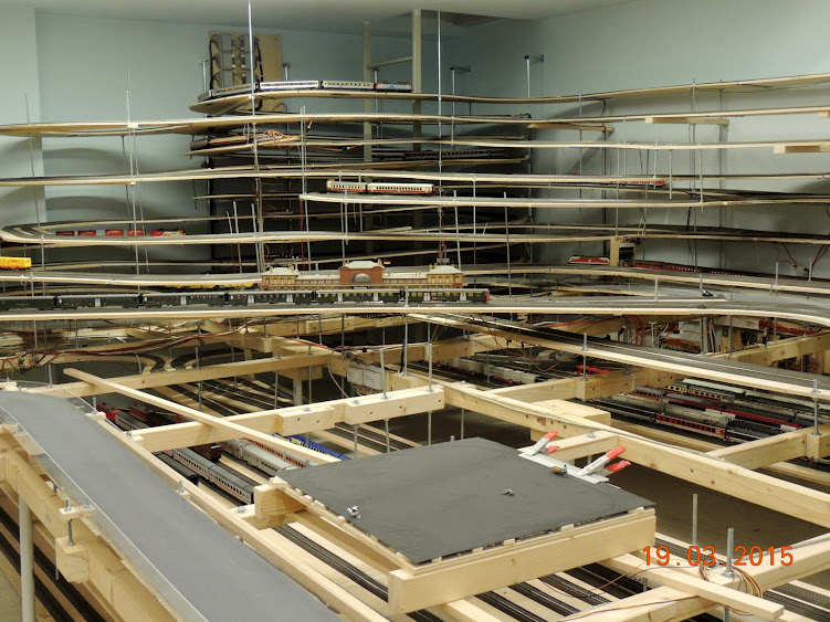

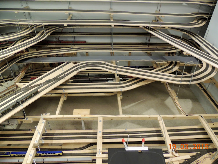

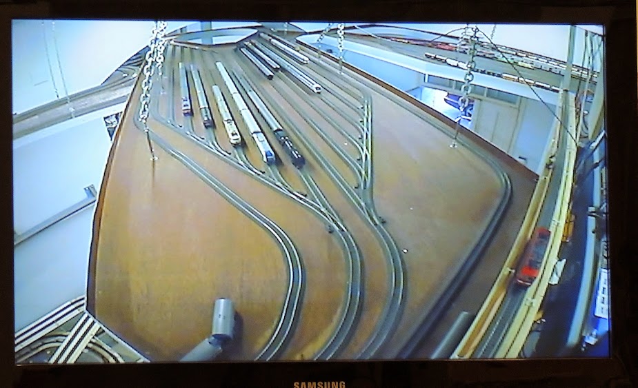

Postaj by borna on sri 25 oľu 2015 - 21:07
Imade puno kamera kod nevidljivih dijelova pruge u tunelima što je korisno za nadzor
Malo lijeve strane makete (koja se upravo mijenja, naime stavlja se deblja trasa, sadašnja od 8 mm se vremenom objesila(!), nova će biti 15 mm
