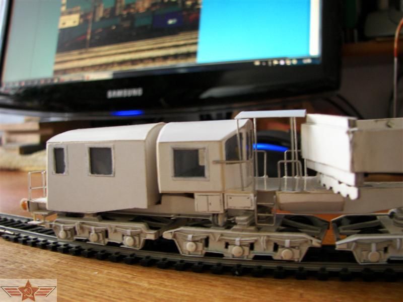

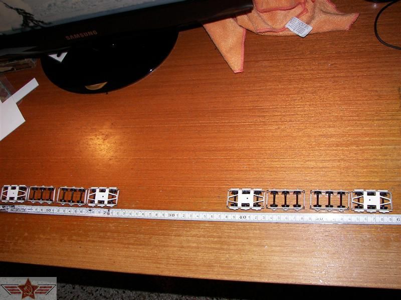

... koji izgleda kao ovaj gore na fot... teško je reći da je to fotografija jer se radi o montaži (vide se tri svjetionika) ali u tom trenutku vagon nije bilo nikako moguće snimiti u jednom komadu ... dakle, vagon sam počeo pripremati za rad prošle godine krajem listopada. Pravi radovi počeli su 21. travnja o.g. sa izradom postolja ...

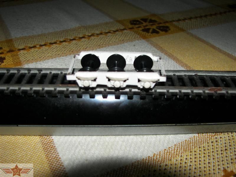

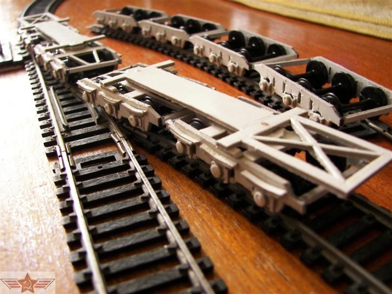

Dan kasnije imao sam bazu svih 8 troosovinskih postolja (ovdje se vidi kolika će biti približna dužina vagona)

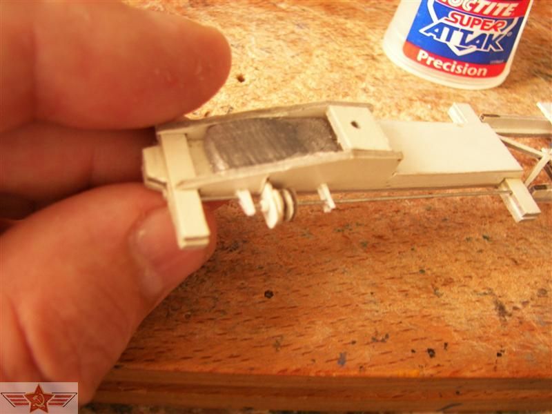

Slijedeće je bila izrada "fremova"

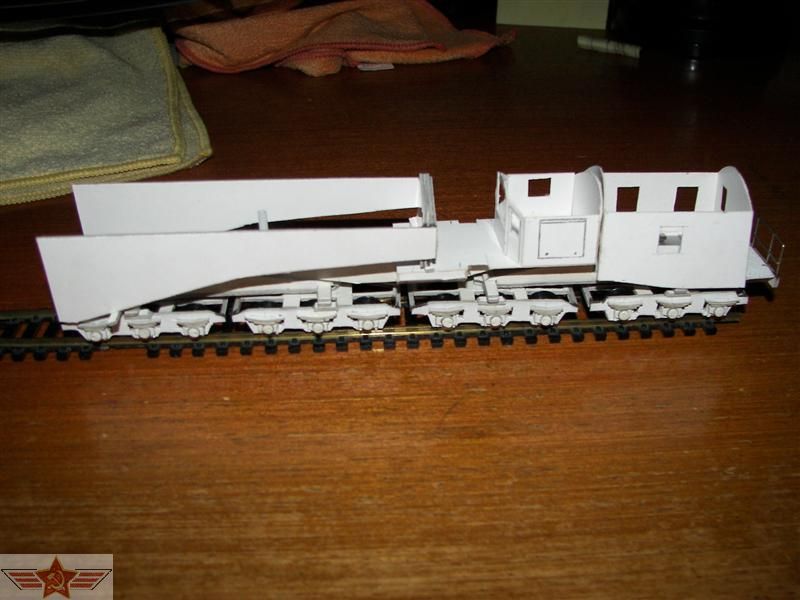

Krajem travnja vagon je dobio kućice za posadu, upravljačke kućice i djelove srednjeg djela koji nose trafo (na ovoj fotki vidi se jedna polovica)

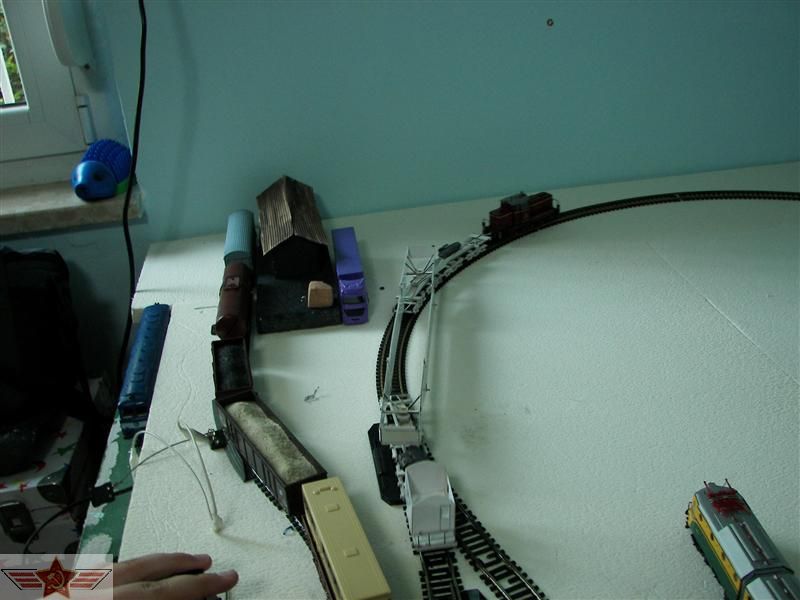

Potom je bila prva proba kod Kapota na njegovoj maketi. Zanimalo nas je obojicu kako taj vagon izgleda na pruzi i obojica smo ostali impresionirani viđenim ...
Sredinom srpnja bila je još jedna proba kod Kapota

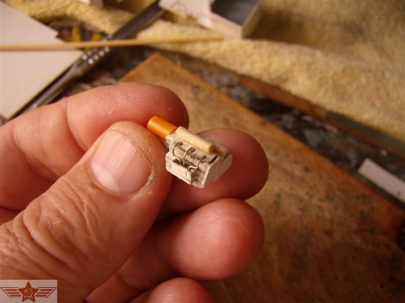

Krenuo sam sa postavljanjem djelova unutrašnjosti, ovo je motor kompresora iz jedne upravljačke kućice
Iza ovoga uslijedila je stanka jer je nenadano u bolnici umro tast i sve je stalo dok nisam malo došao k sebi od šoka.

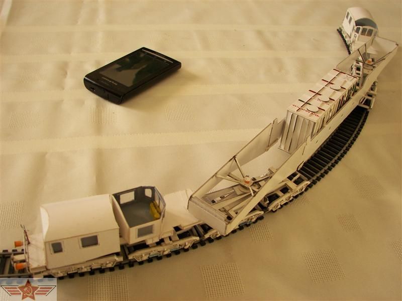

15-tak dana kasnije napravio sam proba na zavoju doma

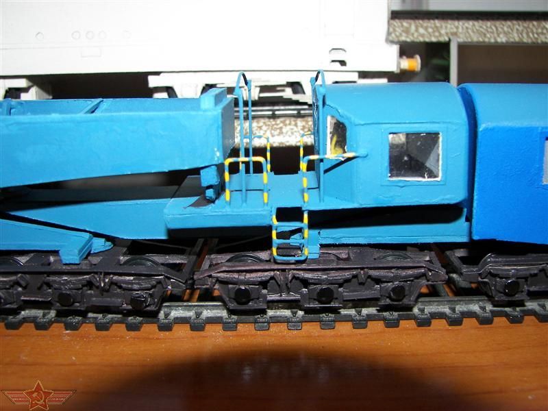

Uslijedila je izrada kočionih cilindara
Došli smo do faze predbojanja
I konačno ... kucnuo je i taj dan! Vagon je obojan ...
Ovo sam snimio jutros a u međuvremenu sam ručno obojao one sitne detalje koje airbrushom to nebi mogao. Da, vagon je obojan airbrushom a ne ručno sa pinelićem. Rezultat samog bojanja je k'o dan i noć, nema tragova pinela, sve je jednolično obojano, k'o da je ovaj tren izašao iz tvornice! Možda još samo par riječi o airbrashu. Radi se o DUAL ACTION Airbrush Gravity feed 0.3mm ...
Jasno, za njega treba nekakav kompresor međutim ... ja sam iskoristio svoj inhalator i stvar šljaka! Inhalator druka dobrih 2 bara (tako barem piše u papirima) pa ako može raspršiti Ventolin nevidim razloga zašto nebi i špricao pituru. Cijena airbrusha je (da, još uvijek ih ima na prodaju!!!) £10.73
Da se vratim na vagon, vagon će se moć vidjeti na predstojećem susretu modelara u Zagrebu jer i mene zanima kako će se ponašati na maketi a i da ga predstavim u javnosti jer je uživo doista impresivan za vidjeti sa svojih 60 cm dužine. Možda valja još samo naglasiti jednu činjenicu, svako postolje ima nešto preko 65 djelova ... ručno rezanih komad po komad mrgreen

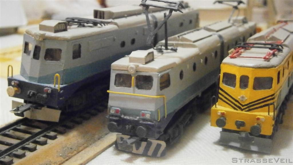

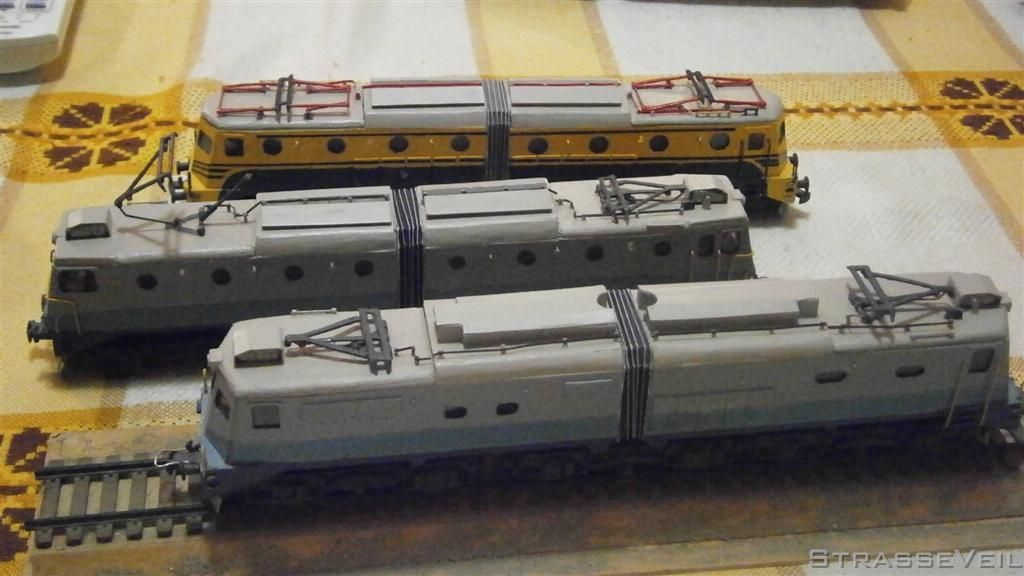

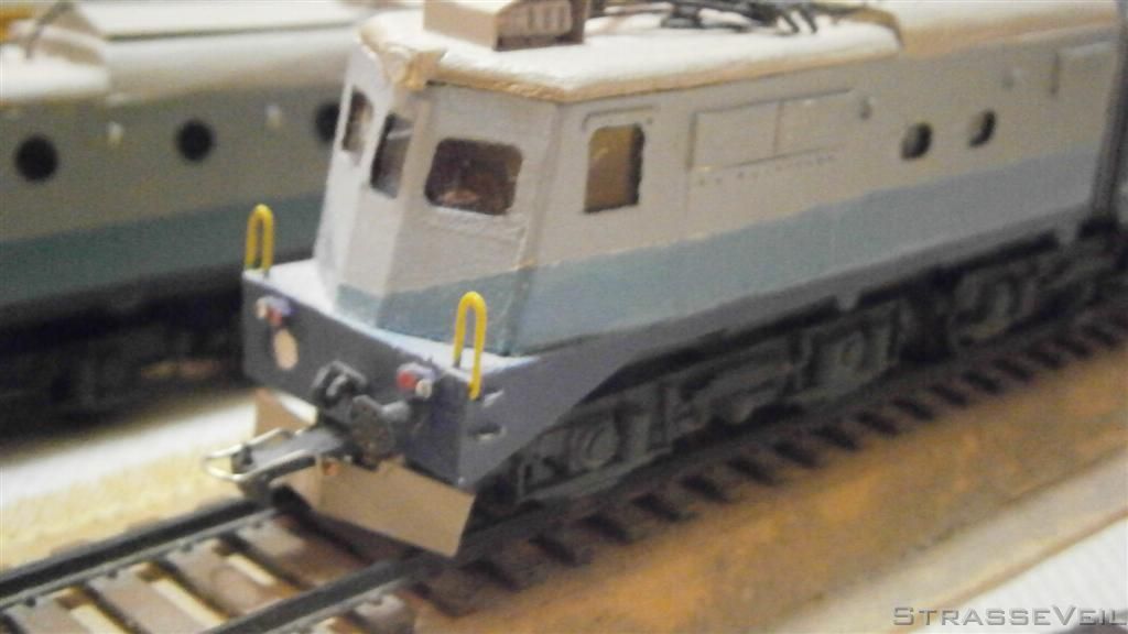

Napokon sam uhvatio malo vremena pa sam ućero ove tri jadnice u TŽV "Scurignie" na SP ...
0xx sa modificiranom upravljačnicom ima jedan pantograf u defektu pa ga je trebalo dovest u radno stanje (bit će sutra kompletiran kad se ljepilo osuši)
1xx je ostala bez jednog odbojnika pa sam ga morao nanovo napraviti (svuda sam ga tražio al ga našao nisam, bojanje će isto biti sutra jer se isto ljepilo treba osušit)
A ove dve su čisto poziranje kul
Na nije ništa (za sada) rađeno ali i ona ima par sitnih djelova za staviti ali za to mi treba danje svjetlo pa ću to sutra tijekm jutra.

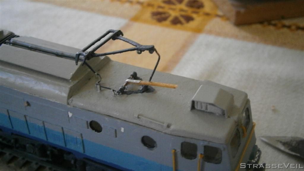

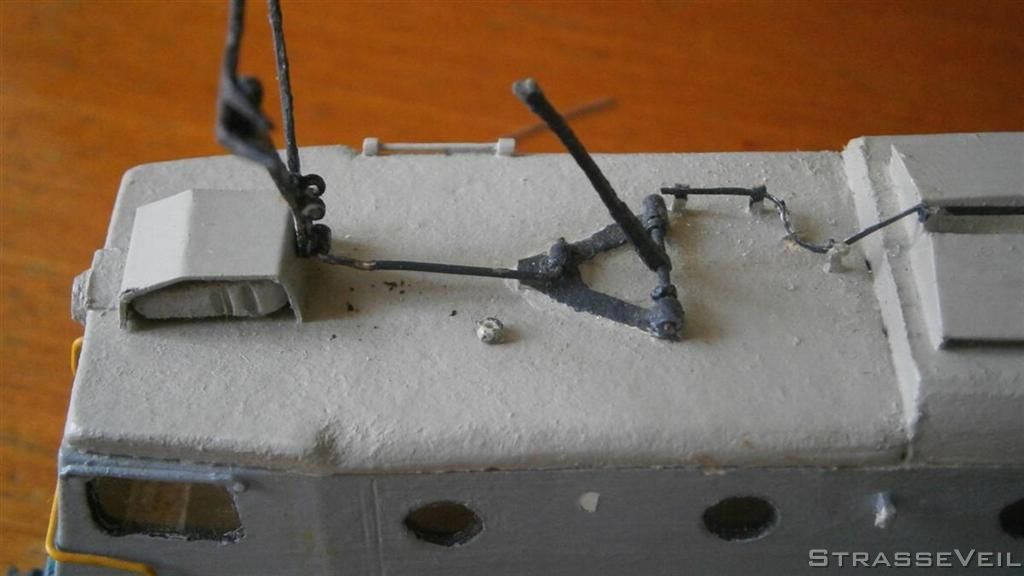

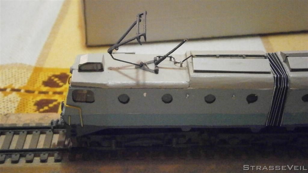

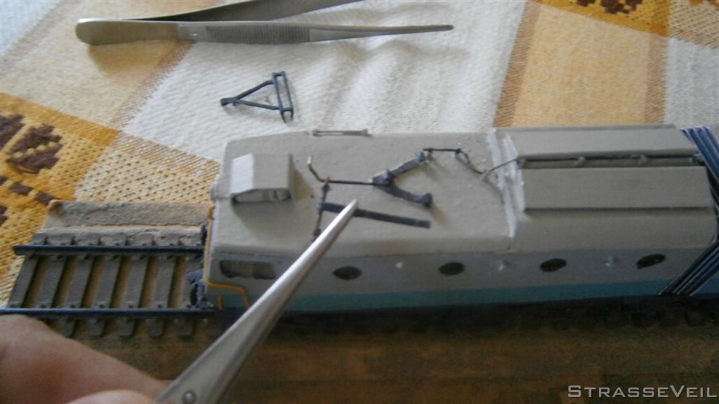

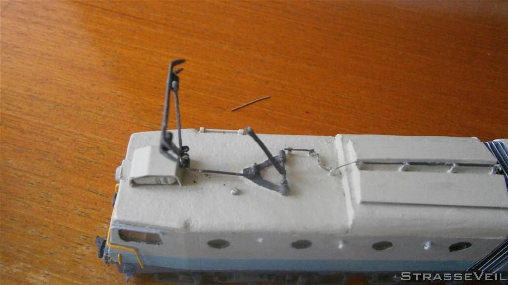

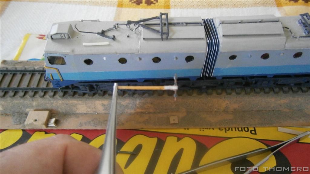

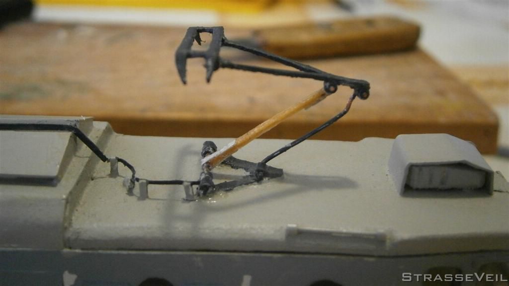

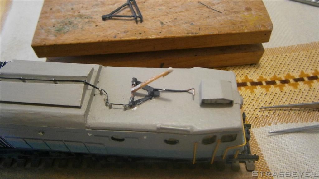

Kaže se da je jutro pametnije od večeri ... desilo se ono što sam najmanje htio, oštećenje na pantografu je malo kompliciranije tako da će biti potreban malo veći zahvat na njemu.
Evo o čemu se radi: na ovoj "motki" koja ide ispod (desno na fotografiji) je već dosta puta pukao dio koji je u zglobu ...
... nalazi se ovdje gdje sam uperio vrh pincete
... na krovu se vidi taj mali komadić plastike
... sad je taj donji dio kraći za milimetar i to je dovoljno da pantograf ne sjeda dobro u donji položaj. Neki će reć da milimetar nije niš ali na ovako malom modelu taj milimetar radi veliki problem tako da ću morat tu "motku" nanovo radit.
Nije to neki problem samo što mi se neda ... kul  ... al' ću morat

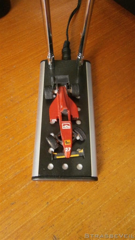

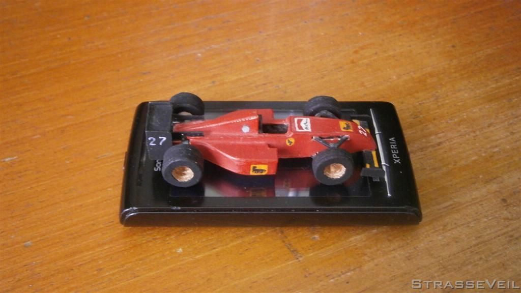

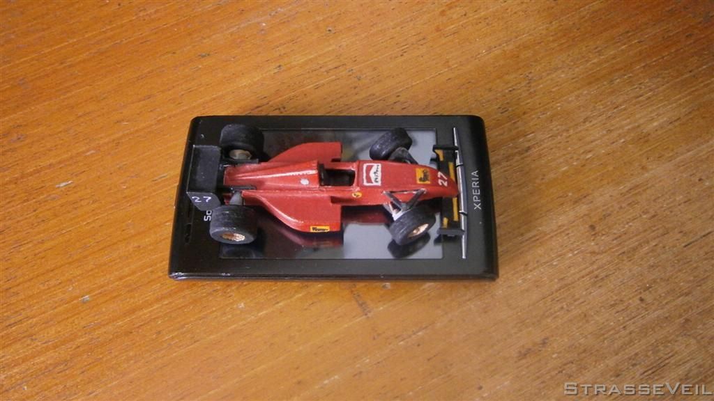

Nema samo Kapomir F1 modele, imam ih ja ali moji su puno manji i pokretljiviji. Ovo je moj mali Ferrari iz sezone negdje s kraja '80-tih
Da se stekne predodžba o veličini u usporedbi sa mobitelom
Model je ručno rađen i sav pokretan kul

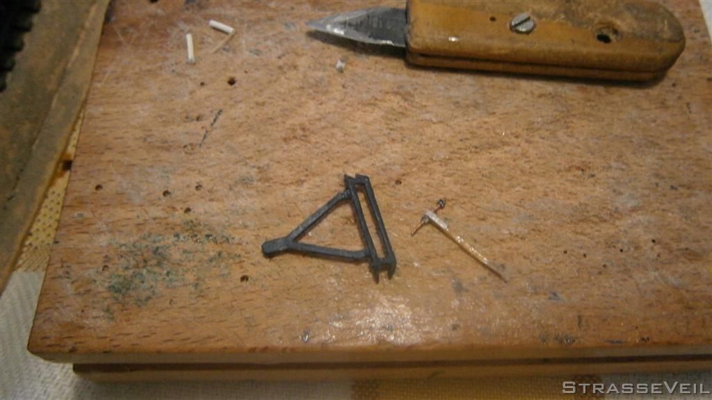

Da se vratim na SP Žutke, dio koji treba nanovo napraviti na pantografu uspio sam izvuć

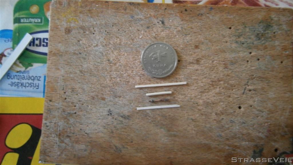

Zamjenski djelovi (kovanica kune je za usporedbu koliko je sve minijaturno)
Napravljen novi dio i natopljen cijanoakrilnim ljepilom i pušten da se osuši
Nakon što se ljepilo osušilo vratio sam dio na nosač, izmjerio dužinu i odrezao višak
Dodan je komadić plastike (izolacije od žice) za zglob i nakon što se i on osušio odrezao sam višak

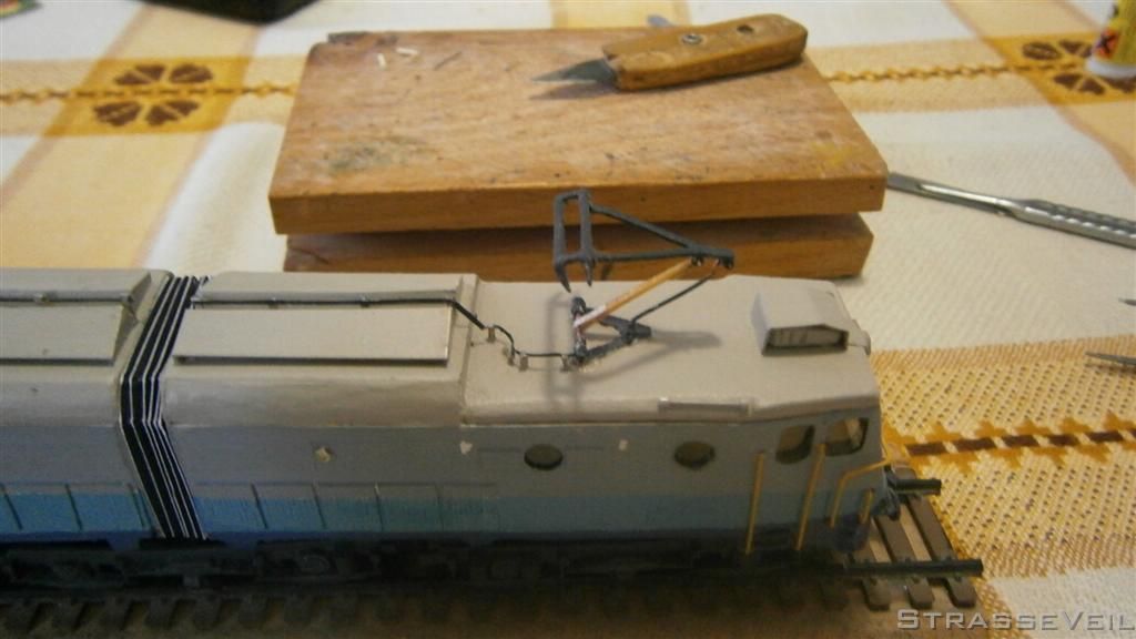

Vraćeno na nosač i može se sklopit pantograf
Dobro izgleda!
Za sada će bit ovako belo perche nemam odgovarajuću nijansu piture

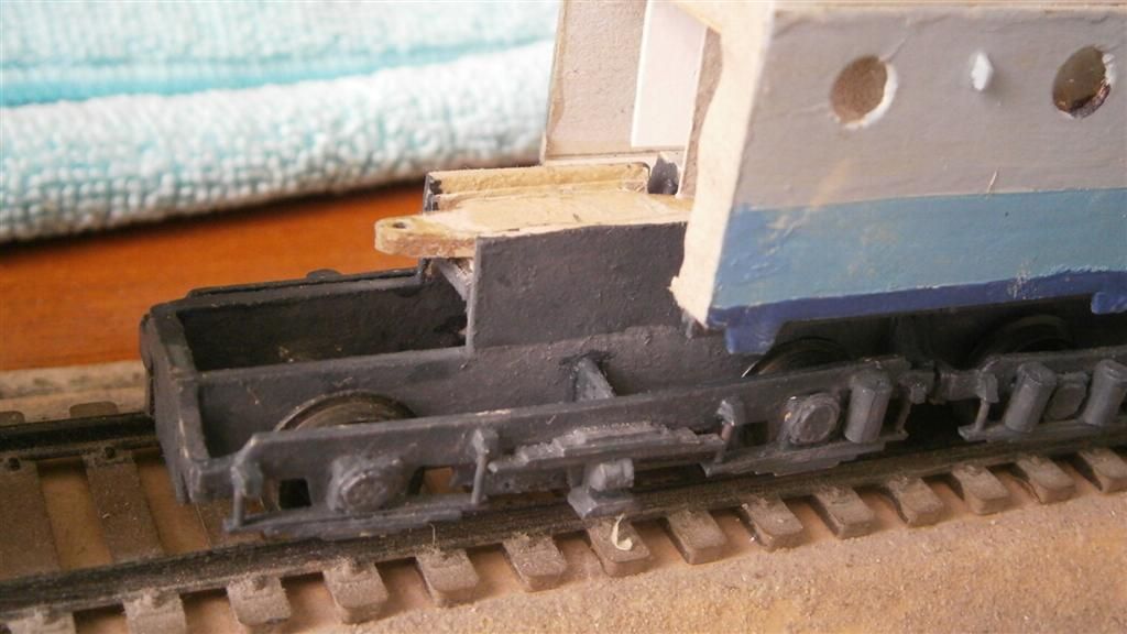

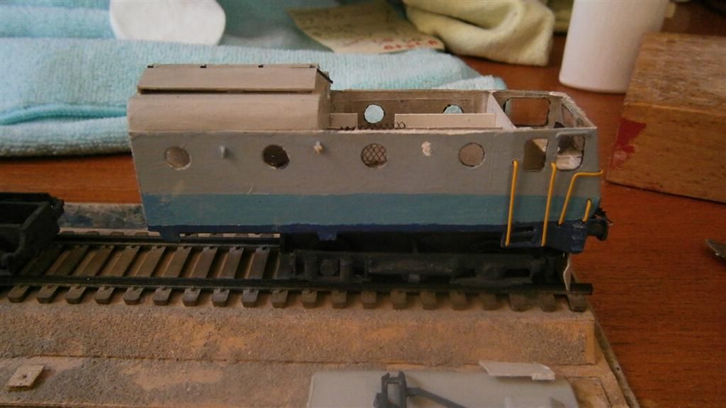

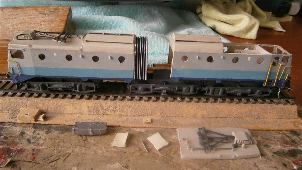

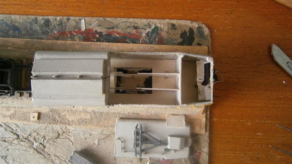

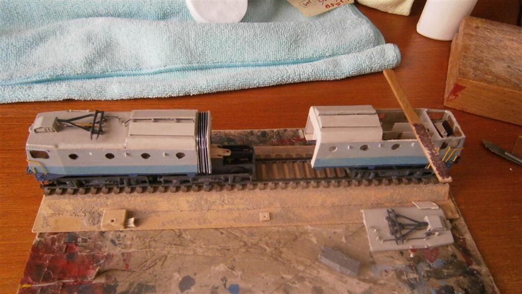

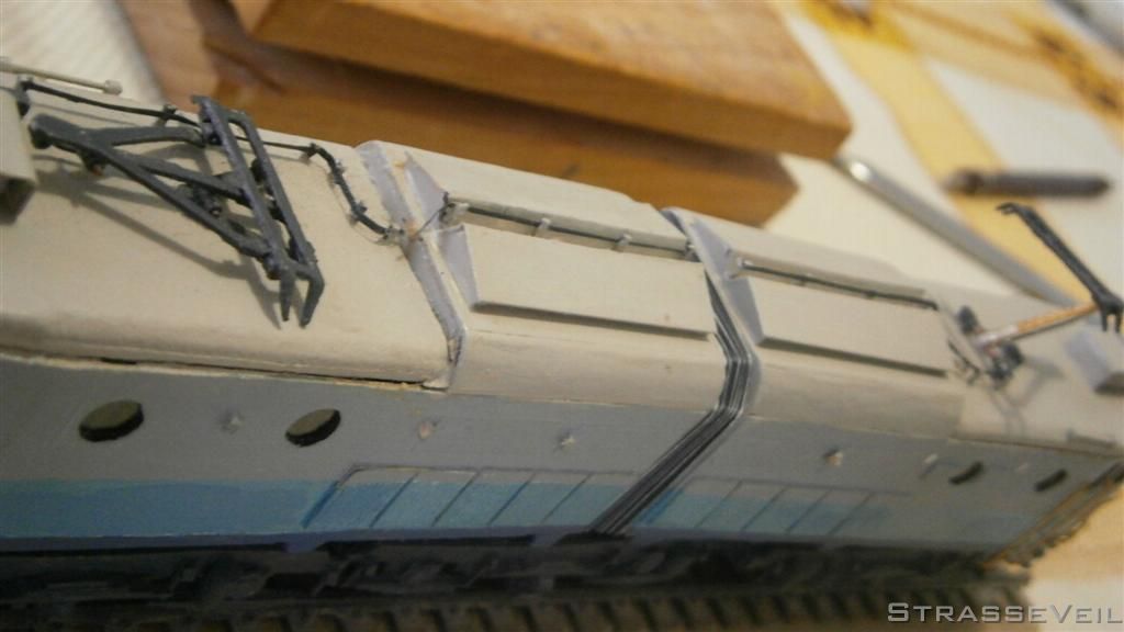

Kako sam u kreativnom naletu, odlučio sam na ovoj žutki sa moderniziranom upravljačnicom napraviti MP. O čemu se radi? Zglob je dva milimetra niži od vanjskih postolja a i krov je na jednoj strani krivo bio postavljen i to je sve bilo dovoljno za rastavljanje lokomotive.
Rastavljanje ...
... na ovom djelu treba krov namjestiti
... treba malo pobrusiti rubove od ljepila
... ovaj dio ostaje ovako kako je
... ovaj dio koji drži polovice trebalo je malo dići (ovdje je već dignut i zaljepljen)
... mjeh je trebalo pažljivo odvojit i prije nego što sam sve vratio natrag malo sam pobrusio i premazao tankim slojem drvofixa

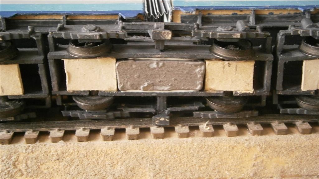

.. nije se prevrnula kul , stoji na boku jer sam ljepio uteg u srednjem postolju
Trenutno je na polici i sve se suši. Kad se posuši trebat će je joj malo korektivnog bojanja ali o tome kad za to dođe vrijeme.

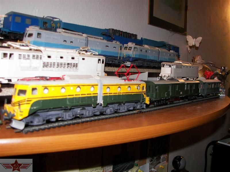

Postaj by thomcro on ned 15 ruj 2013 - 20:00
dida je napisao/la:...
Bit će i fotki kompletiranog "stroja" ali tek sutra!
Malo sa zakašnjenjem al' bolje ikad nego nikad kul
Broj postova : 5530
Re: Minijature ...
Postaj by Pfaff on ned 15 ruj 2013 - 20:25
Dobra Ti je diorama - izgleda proppio kao ono groblje slonova na Pioppi
Broj postova : 8772
Re: Minijature ...
Postaj by thomcro on ned 15 ruj 2013 - 20:38
Pfaff je napisao/la:Dobra Ti je diorama ...
Pfaff je napisao/la:... izgleda proppio kao ono groblje slonova na Pioppi
rolling on the floor  ... to mi je na polici iznad monitora da kad dignem pogled ne pogledam u beli, prazan, zid kul
