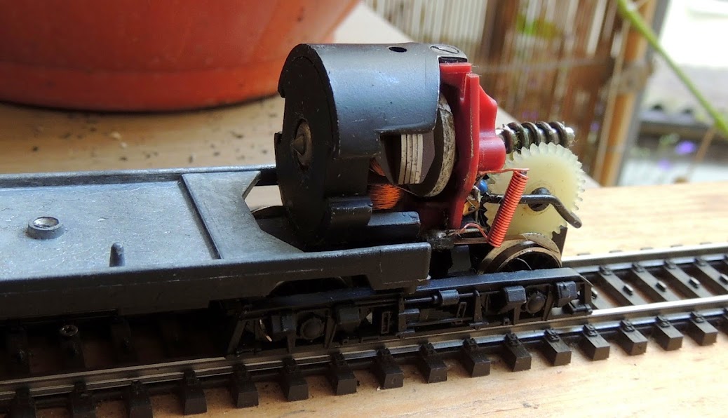

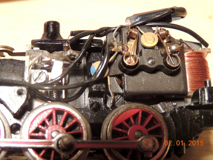

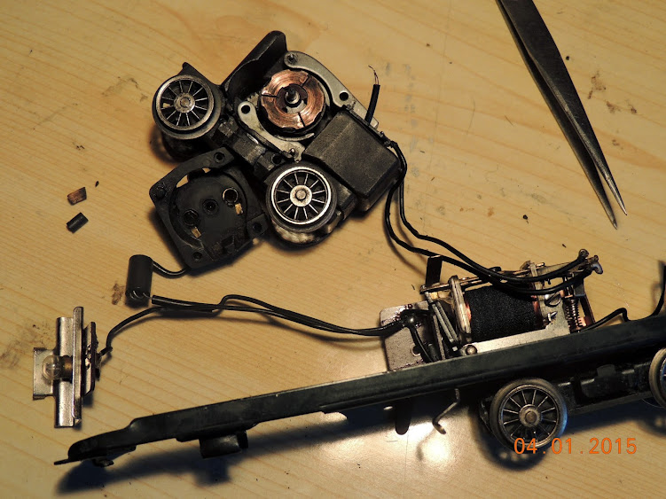

Proljetni popravci
Došlo proljeće nakon zime i 2 stare ali dobro očuvane Piko lokice iz početka 70-ih godina. Tada su bile i do dva puta jeftinije od zapadne konkurencije a
sasvim zadovoljavajuće kvalitete i izrade (za to doba). Veća lok je slabo vukla jer nije radio 1 motor (odlemila se žica na jednoj zavojnici) a E 44 je trzala
i kod spore vožnje znala je stati. Trebalo je očistiti kotače i kontakte na njima (koji su se napunili sitnim dlačicama) te umjereno podmazati osovine
rotora i zubčanike. Zanimljivo je da svaki motor sa svojim postoljem može samostalno voziti....

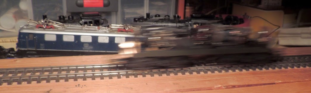

Došla mi je na popravak i lokomotiva sa puknutom oprugom, negdje iz daleke 1928-30 godine!
Bilo je muke izvući oprugu van bez rastavljanja kućišta (a i vratiti je natrag). Oprugu sam odnio majstoru za izradu opruga
koji ju je razkalio i u užarenom stanju svinuo početak te ponovo zakalio).
Nakon sastavljanja sam probao voziti (po podu) i bogme lijepo juri nekoliko minuta (nisam se usudio navijati do kraja).
Iz kabine vire dvije poluge- jedna je za promjenu smjera a druga za uključivanje pogona.
Sada je preostalo još dobro očistiti vagone i lokomotivu, poravnati kopče i napraviti jednu novu, poravnati i obojiti krovove vagona.

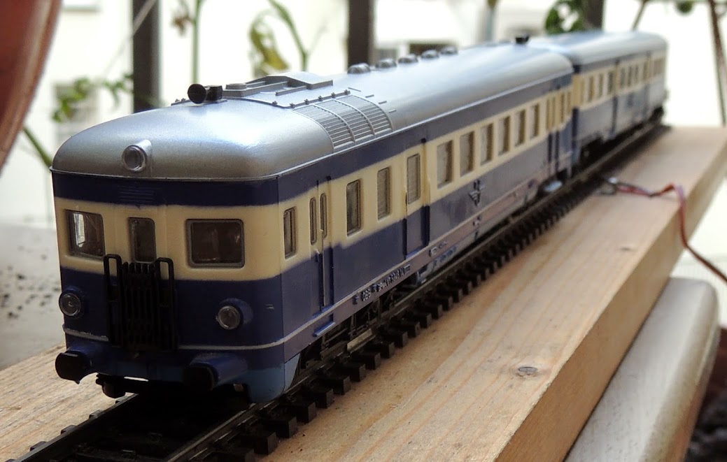

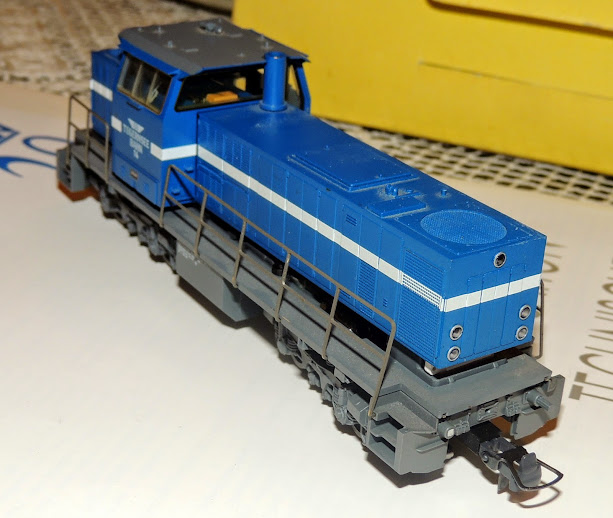

Prošlog ljeta (a činilo se kao da je kasna jesen) došao je već jedan vlakić na uređenje.....Blauer blitz od Kleinbahna!
Ravno ide lijepo ali na prvom zavoju iskoči!
Pogonsko postolje je dugačko i zapinje za karoseriju kad se počne zaokretati.
Ah taj stari Kleinbahn i njihovi golemi el.motori!
Otkrio sam (lako) dvije stvari- bez karoserije prolazi i kroz R 1 (a sa njum ne može niti kroz R 2)
Pogonskom vagonu nedostaje unutrašnjost a drugi vagon je ima!
Zbog nedostatka te unutrašnjosti karoserija bi se spustila za 2-3 mm prenisko pa bi postolje zapinjalo o nju.
Kao privremeno rješenje ubacio sam 2 kocke od stiropora koje drže potreban razmak - i problem je riješen!
Nakon proba umetnuo sam 2 cijevčice od mesinga kroz koje prolazi dugački vijak kojima se fiksira karoserija.

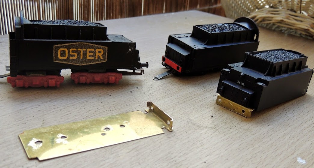

Još nije zima a materijala za zabavu imade dovoljno!
Pred dosta vremena nabavio sam neke karoserije tendera za parne lokomotive (od Rivarrosija) pa ih polako kompletiram...
Pomoću alu-folije sam napravio otisak dna tendera kojeg ću napraviti od mesinga
Kasnije na red dolaze kopče i odbojnici, rasvijeta, te bojanje postolja kotača.

Dno tendera je napravljeno, a našla su se i još dva Pikova iz davnih vremena za urediti
Tragajući po iskopinama našao sam još jednu karoseriju za seriju 39 ali drugog broja i malo drugačije izvedbe
Tu je i jedna slagalica od Revella kupljena pred nekih 40 godina
Pogon namjeravam smjestiti u tender
Bit će dakle dosta "tenderskih" poslova (ukupno 6) no za sada polako prikupljam sav materijal

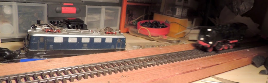

Na prvi pogled se vidi da Br 24 imade dosta (kilo)metara iza sebe (po istrošenosti skije) a i nedostaju joj poluge prema parnim cilindrima.
I elektra je vozila puno, pa i skupljala prašinu sa pruge

Danas sam čistio t kontakte na mjenjaču smjera pa onda otkrio i razlog zašto mjenjač ne prebacuje kako treba:
plastika nosača kontakata je djelomično rastopljena, netko je (ne)stručno tu lemio nekom prejakom lemilicom!
Kanal kroz koji klizi izdanak je bio djelomično zatvoren pa sam ga lemilicom (preciznom) proširio
Morao sam maknuti izolaciju jer je priključak za magnet popustio (bio je slabo zalemljen)
Ponovo sam sve spojio (uz nužna pomagala sa slike) te na žalost konstatirao da mjenjač i dalje šteka!
Tada sam stavio novi mjenjač i sada je konačno lokica provozala kako treba!
Bilo mi je dosta pipavog posla pa sam se primio čišćenja, rastavio sam elektru a sve karoserije sam lijepo okupao-
najprije sa dosta Čarlija pa isprao vrućim tušem (vidjet ćete kasnije da sada lokice izgledaju skoro kao nove)
Prijatelju sam objasnio zašto mjenjač- DC mijenjaju smjer kad im se obrne polaritet (na pruzi) a AC lok imaju stator sa 2 kontra-navoja pa ovisno
o tome koji je aktivan lok ide naprijed ili natrag. To radi mjenjač preko svojih kontakata, on je stalno uključen na vozni napon
(7 do 16 v).Kad se da strujni impuls od 24 v on savlada silu male opruge pa se privuče i prebaci kontakt.

Danas sam završio sa radovima na lokicama, sutra putuju kući!
Motor od elektre je bio dobrano zauljen, čudo je da je i radio uopće
Njega kao i drugo postolje okupao sam u ranije prikazanom Propanolu, koji je dosta blago ali i efikasno sredstvo za čišćenje
Sve crnilo je iz motora, sada to izgleda čisto i uredno. Četkice su bile potrošene na pola, no mesingana je bila natopljena uljem
pa sam stavio ipak nove
Primijetio sam da je netko nasilno skidajući donje plastične blende potrgao na svakoj po jednu stranu (no ipak se drže)
Sastavljeno za probne vožnje, taj netko je i potrgao nosač rasvjete na jednoj strani (pa ga je trebalo zalijepiti)
Na parnima se vidi da im je kupanje godilo, dobile su ponovo sjaj...
Juri miško!
i Br 24 je za utrku!
Na lijevoj strani se vidi oštećen nosač,i na motoru se netko učio lemiti a nije zalemio jednu od dvije male žice pa je išao (prije) u samo
jednom smjeru
Barem je mjenjač ispravan, ova izvedba imade mogućnost podešavanja napetosti vijkom. Kod starijih izvedbi se podešava savijanjem
zuba....ako je opruga preslaba može se desiti da mjenjač prebaci kod maksimalne brzine, a ako je prejaka ne može uopće privući
kotvu pa promijeniti smjer!
Kod podešavanja treba biti oprezan- oprugica se lako otkvači a može i nestati u sekundi! Imade možda svega 2 mm dužine kad je
skupljena pa ju je teško naći (dosta sam ih do sada izgubio)

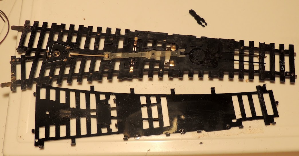

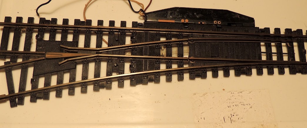

Kad sam uzeo skretnice na uređenje za prodaju začudio me opanaćki položaj pogona.../skretnice su od Fleischmanna/
Skretnice su na maketi bile zalijepljene na tanku spužvicu (vide se tragovi ostataka lijepila) pa se ručno uopće nije mogao mijenjati
položaj?!
Ručne se moga još mijenjati iako je nosić okrenut prema dole
Mislio sam da mogu samo okrenuti pogon ali nije išlo! /nosić mora biti prema gore/
Odlučio sam se otvoriti jednu skretnicu da vidim kako izgleda ta poluga i cijeli mehanizam da nebih potrgao nešto!
Dakle poluga se dade uz određenu silu izvući, preokrenuti te gurnuti natrag. Sam mehanizam skretnice je dosta kompliciran (jer
treba pomicati i prednji jezičak- srcište), no kvalitetno je urađen a dobro je zaštićen limenim poklopcem! (skretnica je polarizirana)
Ovako izgleda skretnica sa normalnim položajem-
Nije mi jasno zašto je netko išao okretati sve to opanačke, a isto tako što je rezao žice pogona tako kratko!?
Na dobrom portalu http://www.mobadaten.info/wiki/MoBaDaten:Hauptseite našao sam slike i podatke za taj tip skretnica...
položaj?!
