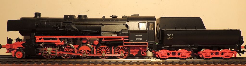

Postaj by borna on sri kol 17, 2016 4:58 pm
Nakon tuširanja WD-om drugi dan izgleda malo bolje
Ima i Telex-kuplung pa može sama otkopčati vagone bilo gdje
ali je i dalje ukočena (kotači se ne mrdaju)
Početak rastavljanja, treba najprije skinuti nosač sa prvo slobodnom osovinom jer je ispod njega jedan vijak koji
drži karoseriju. Zatim i skije idu dole jer sa njihovog ležišta treba odlemiti žice i na kraju 2 vijka ispod kabne također drže karoseriju
Hmm, četkice su potrošene do pola. Sve što je spojeno žicama ću skinuti zajedno
Odlemio sam žice sa podnožja skija te sa Telex-kuplunga u tenderu da ga mogu odvojiti
Sve žice od naprijed idu ispod jednog malog trna na sredini kojeg treba izvući

Sada mogu otvoriti motor i skinuti rotor (koji se zapekao u ležajevima od duugog stajanja) i stator
Očistio sam rotor i prednji poklopac u kojemu dođu četkice. Po stanju kolektora rotora rekao bih da je lokomotiva
vozila jako malo, možda svega 20-ak sati. Nema nikakovih brazdi; treba još čačkalicom očistiti utore na kolektoru.
Kontakti na mjenjaču smjera su sasvim uredni
Ovdje ću lijepo okupati karoserije i podvozje u 2-Propanolu (koji ne nagriza lak ili plastiku a lijepo i brzo čisti
masnoće i prljavštinu)
Izgled nakon prvog kupanja (bit će još jedno sa čišćenjem detalja)
Tu nema ni traga nekoj plastici, sve je fino obrađeni metal! Jedino su gumice na zadnjoj osovini dio koji treba zamijeniti
Tenderu sam skinuo osovine da se duže kupaju zajedno sa malom prvom osovinom.

Postaj by borna on čet kol 18, 2016 8:26 am
Promijenio sam gumice na kotačima
Gumice bi u stvari trebalo mijenjati svakih 10-ak godina i ako se malo vozi jer one vremenom otvrdnu pa lokomotiva
više ne vuče kako treba- Prodat ću vam jeftino jedan trik - ako nemate poseban ključ ili nema prostora za njega
može se upotrijebiti bužir odgovarajućeg promjera kao držač vijka! Ovo je termo-bužir pa se grijanjem može još jače držati vijak.
Sve je dobro podmazano i razvoženo, kotači tendera su kao novi.
/kad se nešto dobro opere u odgovarajućem sredstvu važno je dobro podmazati sve osovine u njihovim ležajevima
i to dobro provrtiti da se ulje proširi. Kasnije se višak ulja pobriše: zubčanike je uvijek lako podmazati/
Svi električni djelovi su na svom mjestu (jedino trebam još naprijed pričvrstiti grlo žaruljice)
Zaboravio sam napomenuti da rezervne gumice treba čuvati u dobro zatvorenim vrećicama te da je dobro da budu
naprašene talkom / puderom koji im održava elastičnost!
Broj postova : 4555
Re: Radovi u mojoj radionici
Postaj by borna on čet kol 18, 2016 8:33 am
Mjenjač smjera ima dodatne kontakte odozgora- kod privlačenja kotve se isključuje napajanje el.motora tako da
nema tzv. skakanja kod promjene smjera (odnosno ima ga ali minimalno)
Valjak ima 3 reda kontakata- 2 su za namotaje statora a 1 za elektromagnet kojim se na tenderu mogu otkopčati vagoni
Lijevo je ugljena četkica i na nju ide ravna elastična opruga, desno je četkica od mesingane mrežice čija opruga ima
savinuti prednji dio koji upada u četkicu. Jačina opruga se ne smije mijenjati- ako se oslabe motor će ići malo brže
no može se desiti da se gubi kontakt sa kolektorom. Ako je opruga prejaka motor se vrti sporije i četkice se brže troše!
Lokomotiva je dobila nove skije (iako stare nisu za otpis)
Prema tragovima na skiji se vidi dali je paralelno postavljena (ili stoji na koso) te je moguće vidjeti dali je ravna ili
savinuta.
Uskoro slijedi probna vožnja pa spajanje tendera. Prije sastavljanja svega bit će i malo bojanja ogrebotina...
A lokomotiva je oživjela nakon bog zna koliko desetljeća?
/poslušajte kako radi pravi stroj, kad se malo razradi bit će još bolji/
Lokomotiva je sastavljena i spremna za dugotrajnu vožnju. Odlučio sam se napraviti ekstreman uspon- na 90 cm
dužine pruge je 13 cm visinske razlike što je nešto više od 14 % ! /da nema te 2 gumice odsklizala bi se prema dole/

Jučer su bile i 3 Br 89 na pregledu i timarenju
To su zaista solidno čvrste i žilave lokomotive, nije čudo kad ih je Maerkli proizveo više od 6 miliona puta!
