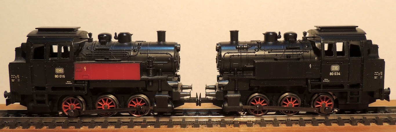

Br 80 u start set izvedbi ima isti donji dio kao gornje lokomotive, prava 80-ka ima veće kotače i kompletne poluge te svjetlo na obje strane.
Ova rugoba pak ima svjetla (mogli su je zaista napraviti ljepše)
Donji dio je plastičan pa treba olovo, sve je izvedeno na kopčanje
Lim na jednoj strani za pobiranje struje mi govori da su kotači izolirani što znači da se lokomotiva prodaje i u
Trix izvedbi za dvo-šinsku prugu!

Na povratak na pravu vjeru je došla jedna Br 81, netko ju je sa AC prekrstio na DC
Umjesto mjenjača smjera dobila je 2 diode, za svaki smjer po jednu
Umjesto statora sa 2 namotaja ima permanentni magnet
A ovo je Br 81 koja je bila lakirana, spremna je za vožnje u novom domu
