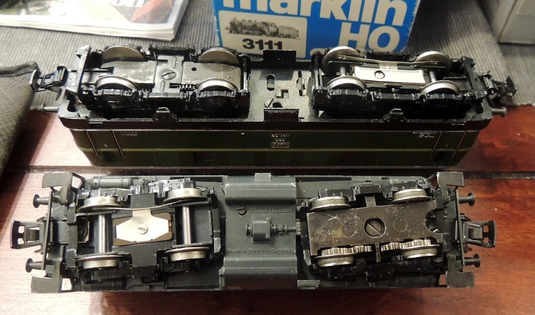

Postaj by borna on pon 30 lis 2017 - 13:32
Ovo je novija (tek je postala punoljetna) ljepotica
Jedan jedini vijak za rastavljanje se krije ispod dimnjaka
Tu u sredini ima nešto pameti
Ovo je veteranka iz 60-ih, došla je kao Bausatz (za sastavljanje) što je vidljivo iz spojnih mjesta za žice (kako kupac nebi trebao lemiti ih)
Mali utikači su oblijepljeni izolacijom
Ova veteranka je među najstarijima iz sredine 50-ih, to je jedna od prvih izvedbi
Na kotačima ima prozirne plastične gumice koje su se još održale!
Ovo je nešto mlađa sestra iz drugog izdanja (to se vidi po mjenjaču smjera: kasnije se mijenjao i oblik nosača četkica)
Broj postova : 4761

Postaj by borna on pet 19 sij 2018 - 18:56
Uvijek su mi bile interesantne električne lokomotive tzv stare gradnje
Jedna je klasična AC i nije vozila u jednom smjeru pa sam je otvorio
Na ovoj motornoj trani je sve u redu
Evo krivca- na drugoj strani se nekako iščupala jedna žica sa mjenjača smjera
Nacrt zorno prikazuje koliko je tu raznih dijelova
Druga je bila za DC te je loše radila, bilo je puno iskrenja na kolektoru
Pokušavao sam izvaditi motorni dio ali nije išlo
Trebao bi izvaditi i drugi dio postolja no za to bi trebalo sve razlemiti pa sam se odlučio skinuti samo poklopac sa četkicama
Netko je uspio pretjeranim podmazivanjem zauljiti i ovu stranu rotora
Broj postova : 4761
Re: Radovi u mojoj radionici
Postaj by borna on pet 19 sij 2018 - 19:04
Sve sam očistio Kontakt-spray-em koji zaista brzo i efikasno odstrani svu masnoću
Proba na mjestu prije kompletnog sastavljanja je pokazalada je sada sve u redu
