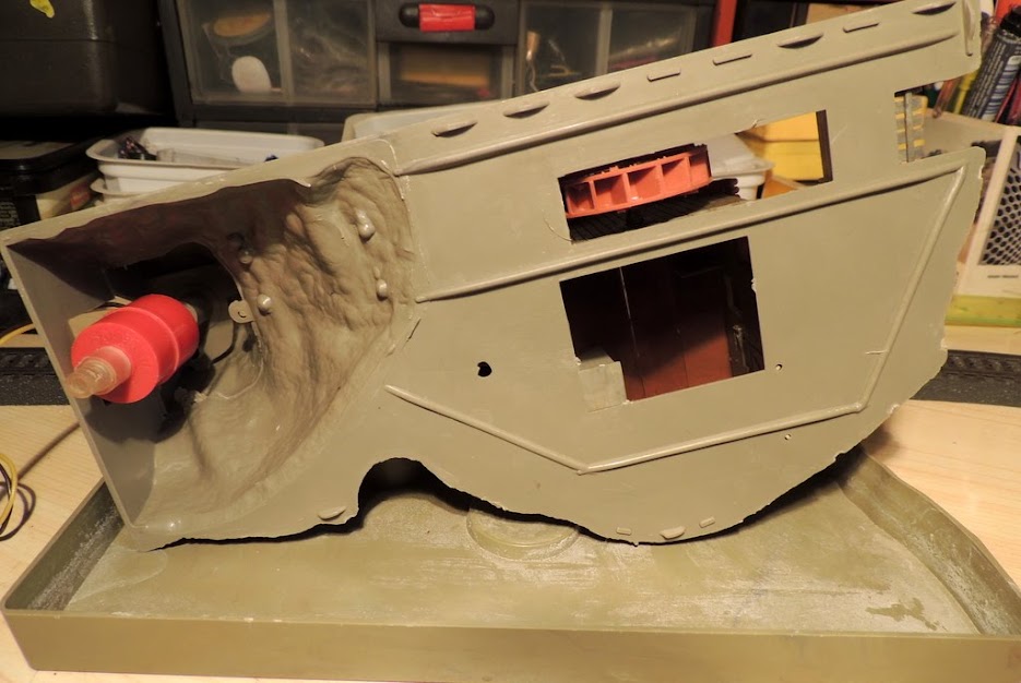

Ima još karoserija na čekanju, vidjet ću dali je koja slična nekoj JŽ seriji da ju onda motoriziram sa donjim dijelom
od neke Marklinke?
Izgleda da je sv.Nikola čuo moju želju pa mije poslao jednu hmm Br 80
(karoserija je od 80 a donji dio je od 89)
Priuštio sam si jednu (skromnu) kupovinu starog mlina od Fallera

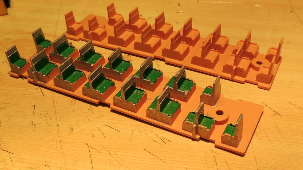

Već više godina ima kako sam nabavio jednu NS garnituru el.motornog vlaka od Lime, konačno je došao
na red da ga malo dotjeram
Za probu sam spojio gotove sklopove sa crvenim i bijelim ledicama te obojio prednje dijelove iznutra kako nebi sve svjetlilo
Na motornom dijelu sam imao izvore napajanja dok sam na drugom sam napravio pobirače struje na postoljima
jednostavno a efikasno sa bakrenom žicom malo omotanom oko osovina
Od ledica sam odustao jer su slabo svjetlile budući da su namijenjene za digitalnu vožnju sa naponom od 19 v pa sam
preko malih pertinaks pločica spojio diode
Unutarnju rasvijetu sam vrućim lijepilom zalijepio na prozirnu plastiku koja služi za prozore. 2 žaruljice su dovoljne jer
plastika dobro prenosi svjetlo
Zadao sam si i još pipavog posla bojanjem sjedišta jer unutrašnjost tako izgleda bolje

Kod vagona sam si zadao puno posla farbanjem

Postaj by borna on sub 12 sij 2019 - 17:46
Retro je u modi pa je tako i Marklin počeo raditi lokomotve (i vagone) koji izgledom podsjećaju na modele koji su se počeli
raditi još prije II ww
Prijatelj je kupio jednu preko eBay-a jeftino jer je pisalo da je pokvarena. Nadao se da ću je ja uspjeti popraviti?
Kd sam ju otvorio vidio sam da joj je netko izvadio dušu tj dekoder
Spojio sam jednog jeftinog (srećom) jer je ispustio dušu (dim) čim sam dodao napon
Onda sam direktno spojio motor na DC napon, malo se trznuo te i on počeo dimiti (to sam trebao učiniti ranije, zapamtit ću)
Imadem možda i 50-ak raznih elektromotorića no baš ovakovih dimenzija neimadem a pripasivanje na neki drugi bi istiskivalo
dosta frezanja mo metalnom postolju tako da lokomotiva do daljnjeg ostaje na čekanju.
