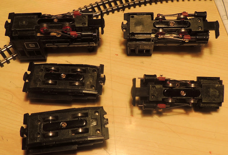

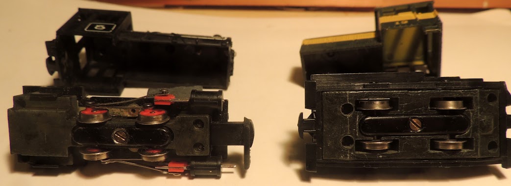

Kad sam išao spremiti tek uređenu malu među njezine sestre onda sam i njih još malo pomazio (dotjerao) tako da je svaka
pomalo različita
Slikano je mobitelom pa slike nijesu baš neke...
Prve serije su imale dvije lampe naprijed (negdje od kraja 60-ih) a druga serija je dobila i treću (u 70-ima)
Kad je kutija sa malim lokomotivama već otvorena, provozao sam i rodbinu (isto obojanu sa malim razlikama)
Nedavno je došla i Br 89 iz zadnje generacije analognog motora
Natpisi su izvedeni prema originalu, a vidi se da je jako malo vozila
Motor i žaruljica su nove vrste
Ovako izgledaju starije- lijevo je jedna iz prve serije 50-ih godina a desno je iz 60-ih
Ovako je izgledao moj početak- krajem 50-ih kada sam od oca dobio prvi set

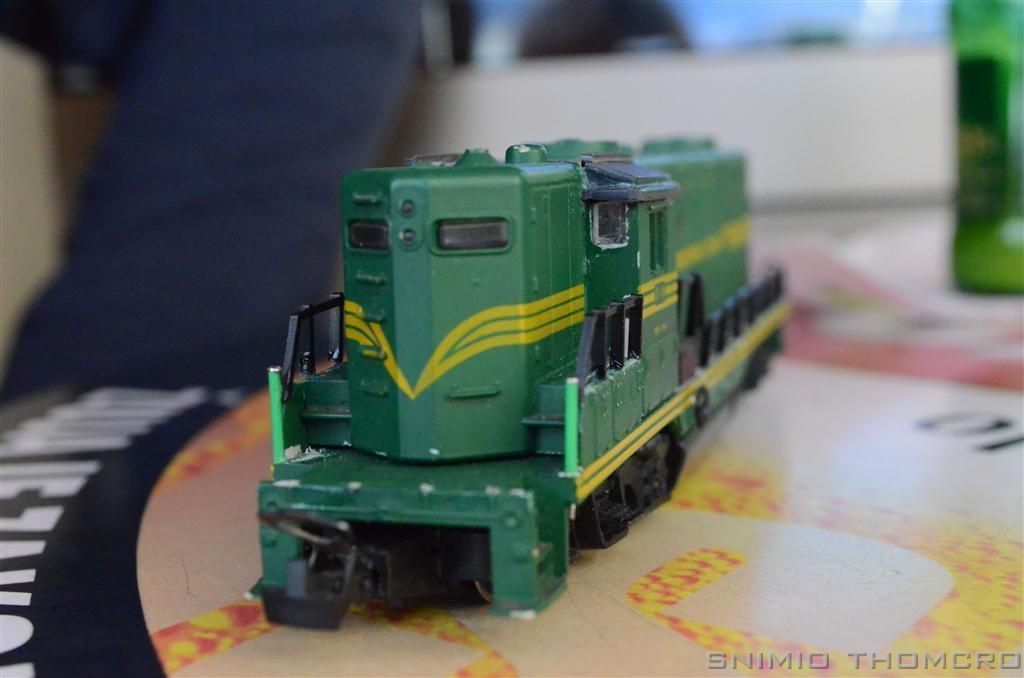

Stavit ću tu, radi se o popravku ograde sa obje strane ...
... model nije moj ni od kapomireviča ... navodno je dosta raritetan a proizvođač je Mehano

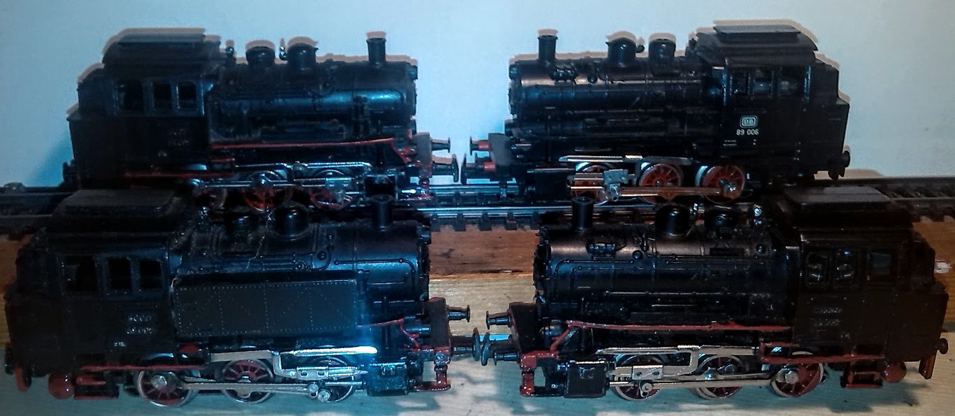

Br 89
Postaj by borna on pon 16 stu 2015 - 19:13
Nedavno je u moju radionicu došla jedna skijaška Br 89 (valjda 20-a do sada) koja je povremeno znala stati i zujati na mjestu.
Prvo sam pomislio da su otišli zubci na plastičnom zubčaniku odmah do rotora. Maerklin je to namjerno napravio eda bi se u
slučaju nasilnog guranja lokomotive potrgao samo jedan zupčanik a ne više njih!
Kad sam skinuo karoseriju i malo je pokretao imao sam što vidjeti, nije bio u pitanju plastični zubčanik nego slijedeći do
njega (metalni)! Plesao je na maloj osovinici, rupa mu je bila proširena a zubi poglodani
Lijevo je čitavi zubčanik koji sam uzeo sa lokomotive- donora organa
Lijevo je donor a u sredini "silovana" lok. za koju mi nije jasno kako se uspjelo sve toliko pohabati a da nije stradao plastični zubčanik? (vidi se)
Preselio sam ispravan zubčanik sa njegovom osovinom na silovanu no nije išlo jer je i ležište osovine bilo izmučeno!
(osovina je ispadala iz njega umjesto da se čvrsto drži nakon što se lagano nabije)
Odluka je pala- sve se seli u donora a silovana postaje slijedeći donor organa!
Četkice su u redu, rotor je malo očišćen i poliran (značka je za ukras)
