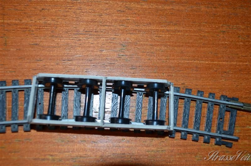

OK, let's go ... rock & roll! Prva faza ... izrada 4 četiriosovinska postolja (dva za pomoćni vagon i dva za dizalicu)
Re: Izrada željezničke dizalice
Postaj by thomcro on čet 7 vel 2013 - 14:58
Spojio sam bazu jednog postolja ...
... nažalost, ovo neće moć kroz zavoje!!! Po svemu sudeći ovaj model će bit samo za lepo videt u doslovnom smislu!

Postolje treba biti šire za 1 do 2 mm. tako da kotači mogu plesati lijevo- desno i prilagoditi se zavoju. Samo je onda problem sa ležajevima?
Možda bi trebalo staviti kotače koji bi se držali po sredini na osovini (kao kod lokomotiva) pa onda nebi bilo problema sa bočnim pomacima!

Ima i sad lufta ali očito premalo. Osovine slobodno plešu ali ne levo-desno već gore-dole ... pokušat ću još malčice raširit (za najviše milimetar i pol) pa ću onda videt kako će bit
borna je napisao/la:Možda bi trebalo staviti kotače koji bi se držali po sredini na osovini (kao kod lokomotiva) pa onda nebi bilo problema sa bočnim pomacima!
Sa ovim osovinama (koje su sad na postolju) to je dosta loš potez jer osovine između kotača nisu centrirane (ležajevi jesu!). Misli da ni izrada postolja kao kod lokomotive nebi dala neki bolji rezultat.
Ali znam što bi ... srednje dvije fiksirane za postolje a obje vanjske pokretne levo-desno e al' to onda izsikuje već mali projektni ured i malo komplicira izradu (ali bi bilo zanimljivo za vidjeti takvo postolje kako funkcionira a pogotovo što bi sve bilo handmade!)
Neznam, budem vidio u kom smjeru ću krenuti, idem najprije od jednostavnijeg rješenja pa ako ne upali onda ću probat malo teži način a ako ni to ne upali onda ću raditi komplicirano pa dok ne napravim.
