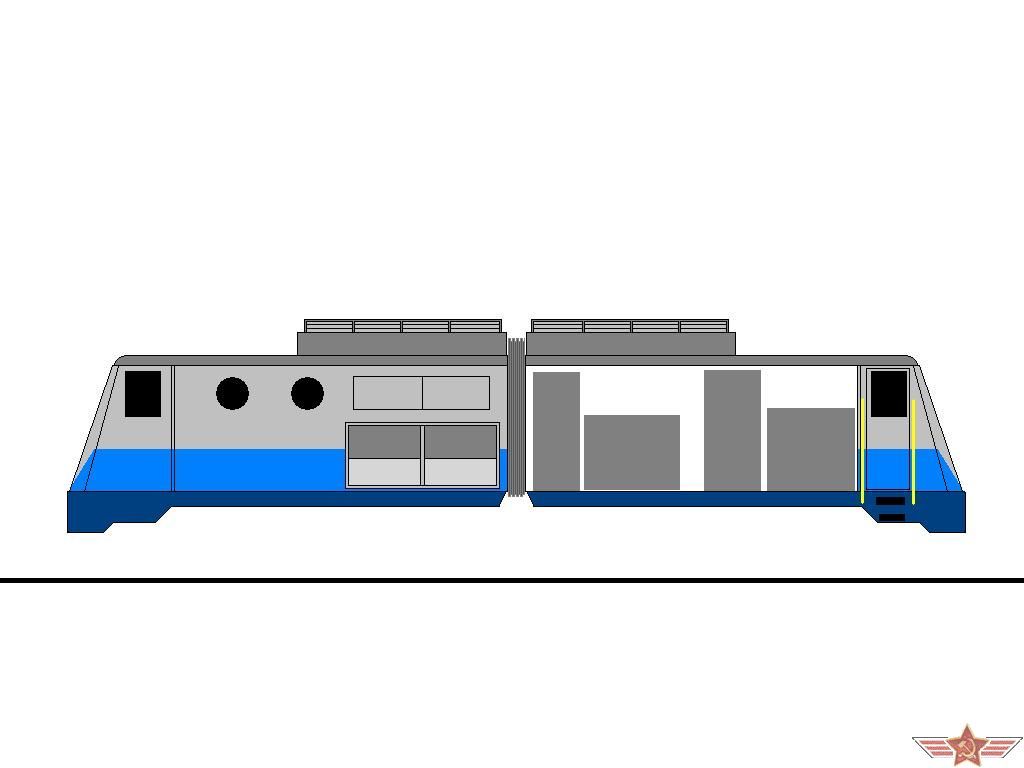

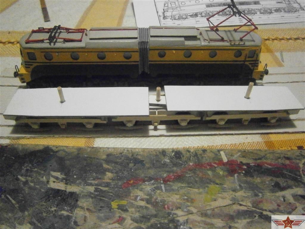

Kasno popodne odličio sam ... dosta je više čekanja ... rock'n'roll ... šta Bog da, idem dalje! Probleme (a biti će ih!) ću rješavati u hodu. Mada sam to već 100x pričao, vrijedi ponoviti i slikovno kako bi sve u konačnici trebalo izgledati. Dakle, moj naum je na lijevoj polovici napraviti zatvoren sanduk ali bez poklopaca za hlađenje EDK a desnog djelom otvorenog da se vidi oprema unutra u strojarnici. Tu još nisam odlučio što ću sa krovom (kako ću njega izvest) ali bočne stranice će biti pokrivene plastičnom folijom. Upravljačnica će biti napravljena od papira kao i ostali dio lokomotive. Jasno, na krov će ići i pantografi! Donji dio, tj. postolja, će se moći odvojiti, dići ... lokomotiva će u cijelosti biti funkcionalna, moći će se kotrljat po pruzi kao svaki normalan model. No, vrijeme je i za fotografije današnjih uradaka!
Ovako će izgledati

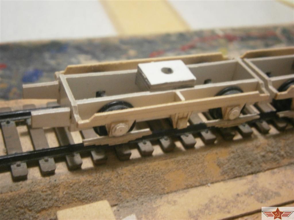

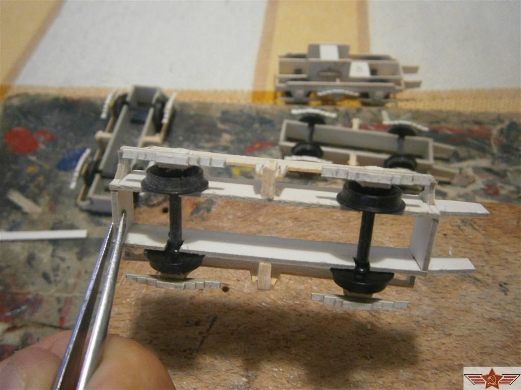

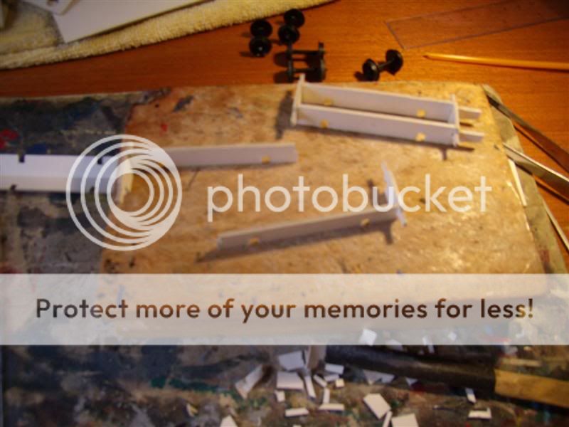

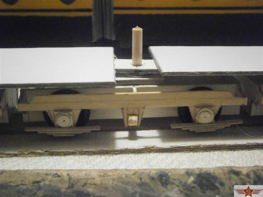

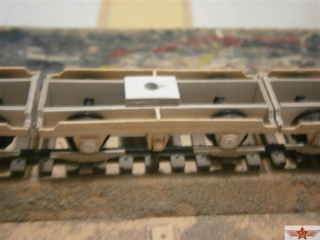

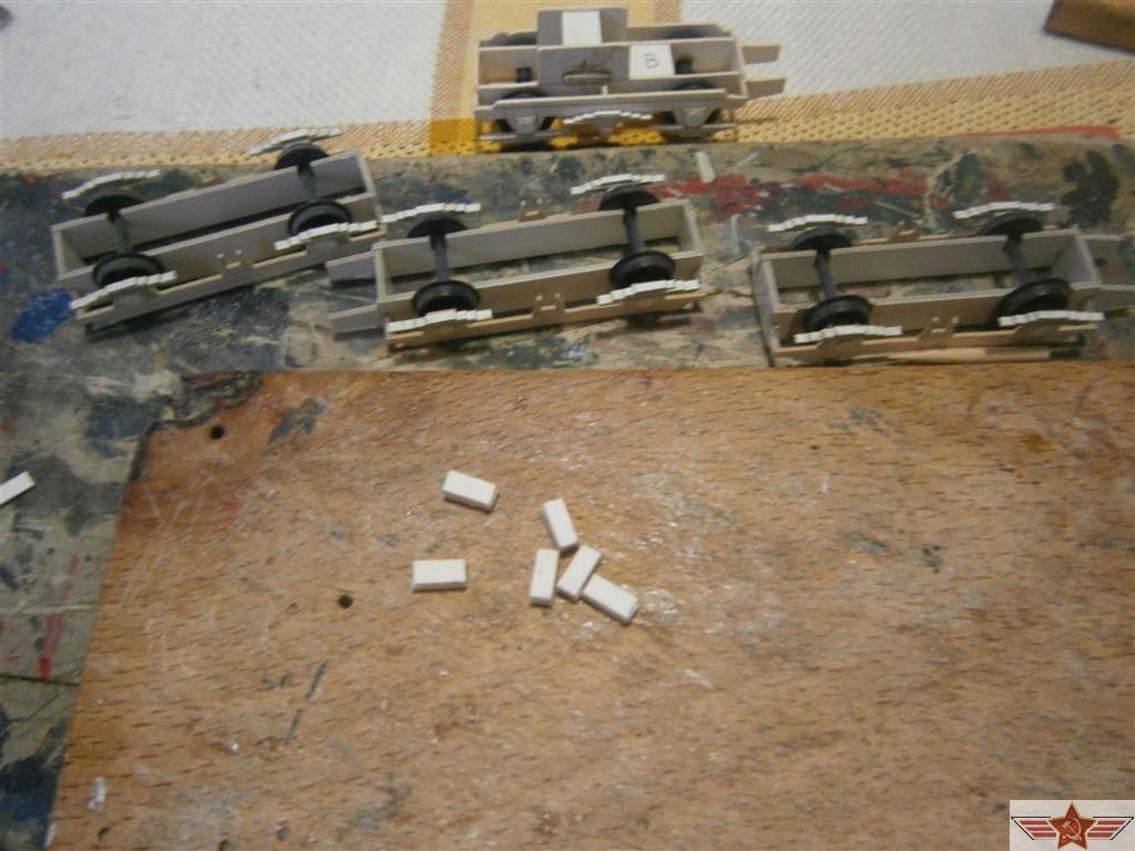

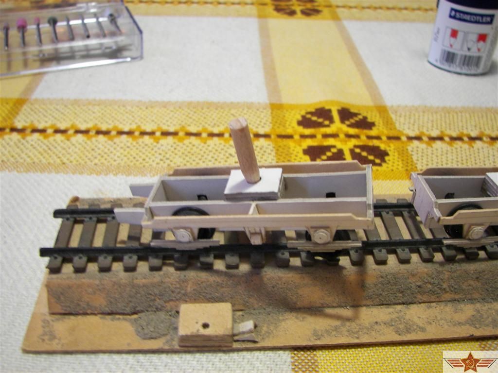

Najprije radim vješalicu primarnog ogibljenja
Na postolju (ovo će ga dodatno učvrstiti)

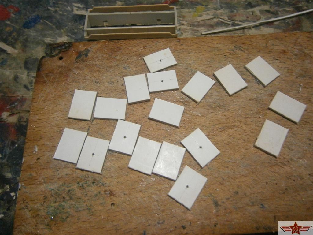

Djelovi gdje će biti rupa za svornjak (ovo je za sva tri postolja)
Sljepljeno i izbušene konusne rupe
I na koncu sve zaljepljeno za postolja
Ovome valja dodat jedan važan podatak kojeg sam slučajno izostavio. Ovo će biti model lokomotive serije 0xx jer serija 0xx u strojarnici ima dva hodnika što je po meni zahtjevnije za napraviti nego model serije 1xx (koja ima jedan hodnik po sredini lokomotive)

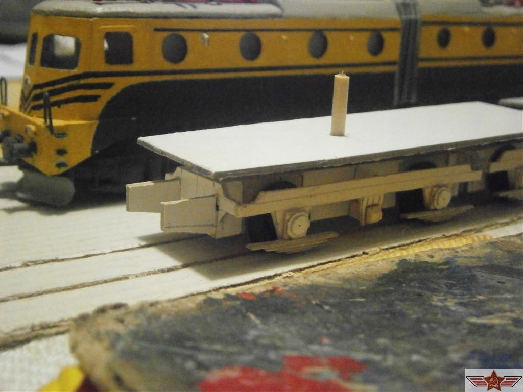

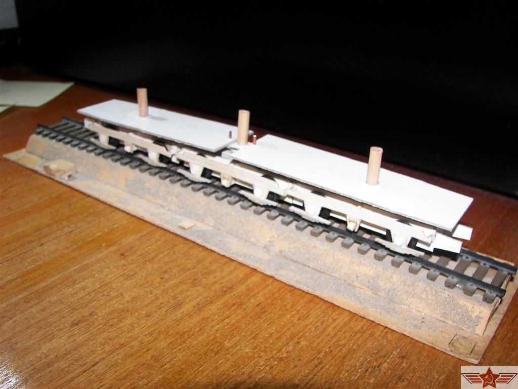

Danas sam radio bazu za frem. Ovo što sam napravio neće ostat ovakvo, ovo je samo provizorij da vidim kako izgleda!

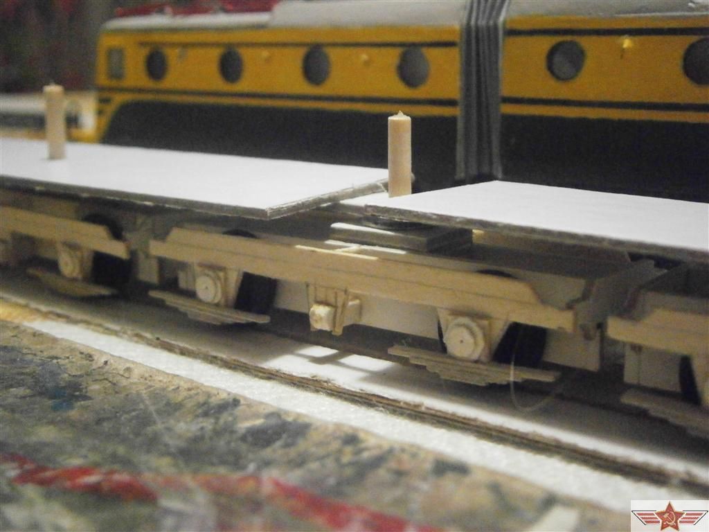

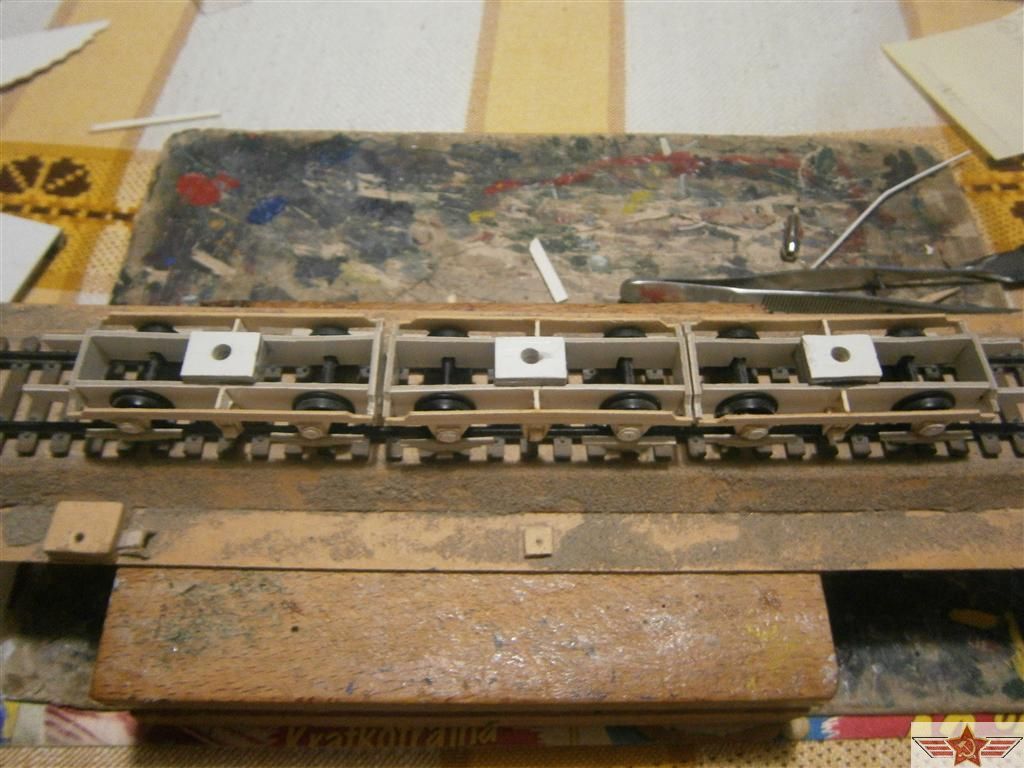

Postaj by thomcro on sri 2 lis 2013 - 21:07

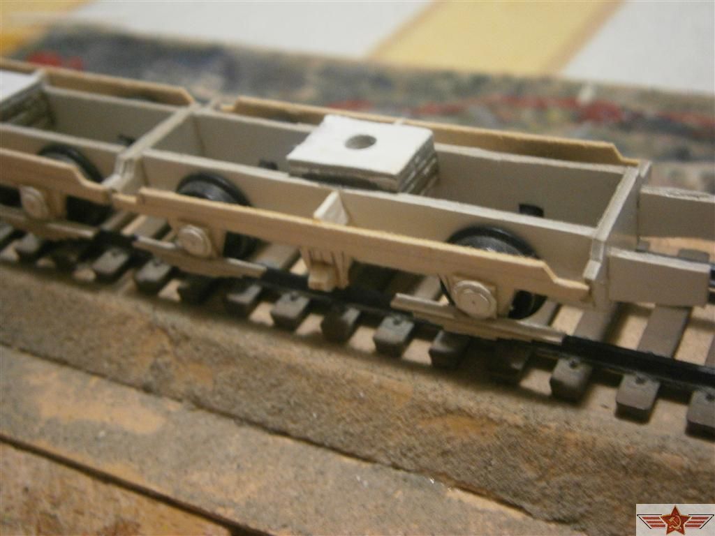

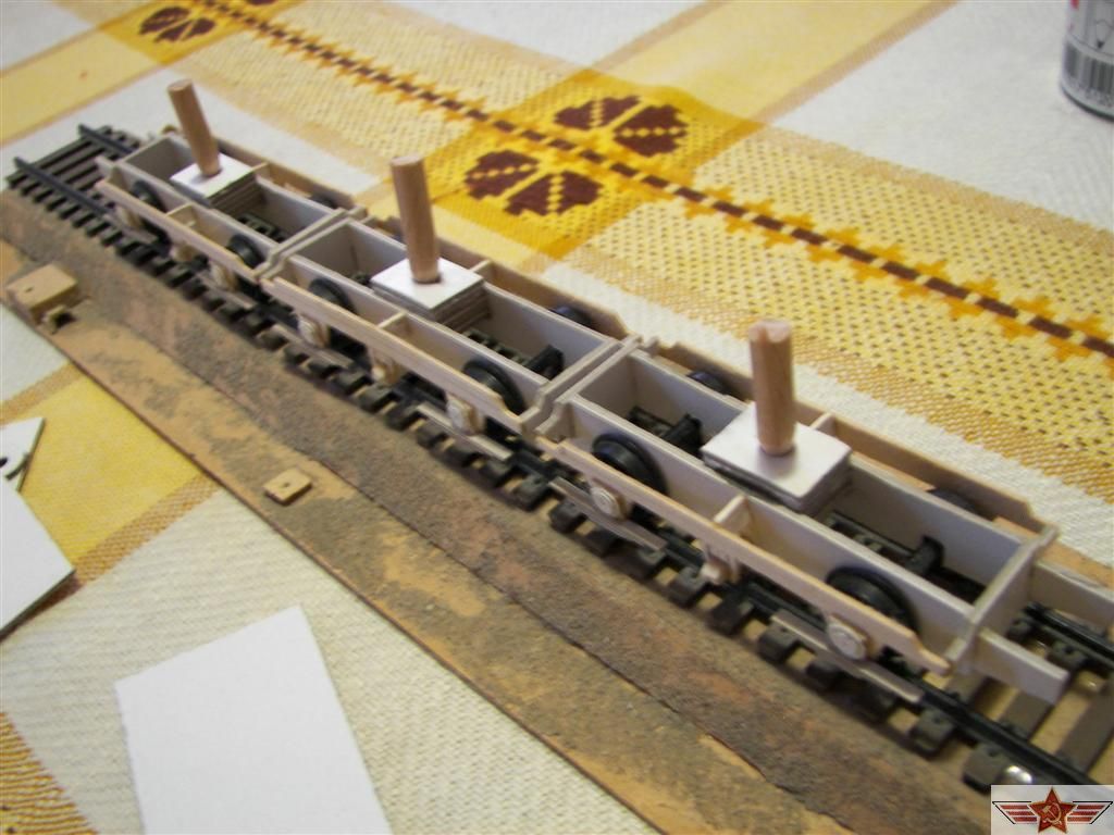

Danas sam napokon izrezao konuse za svornjake i spojio polovice ...
Sve što izviruje preko poda bit će odrezano i neće se vidjeti. Ovo je sad već solidna baza za nastavak radova i uskoro bi mogao krenut rezati oplatu modela.
