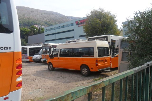

Libertas dobija i tri FORD TRANSIT sa 14 putničkih mjesta. Mogli bi stići još i danas.
Jedan takav već je u floti kao gbr.144
Broj postova : 3953
Re: Libertas Dubrovnik
Postaj by kriticar on pet 17 kol 2012 - 12:53
I stigli su, sad se uređuju i slijedeći tjedan bit će lakirani u standardne Libertasove boje.
Kupljeni su vrlo jeftino od GP Dubrovnik u stečaju, ali šteta što nemaju klimu.
Ipak zimi će dobro doći za neke postojeće,a možda i nove linije.

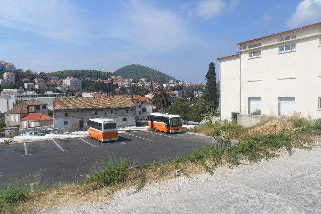

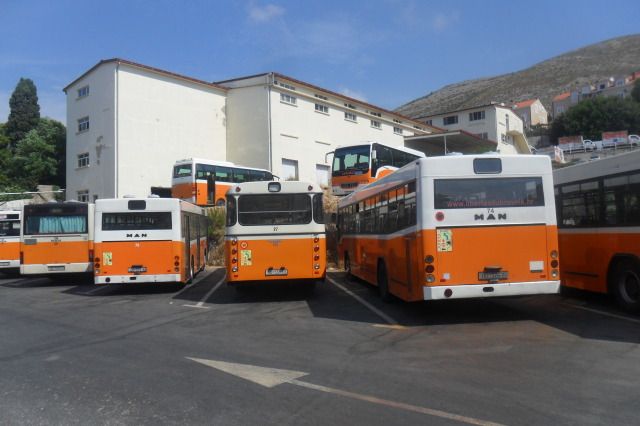

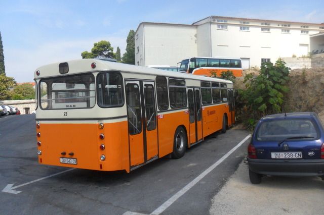

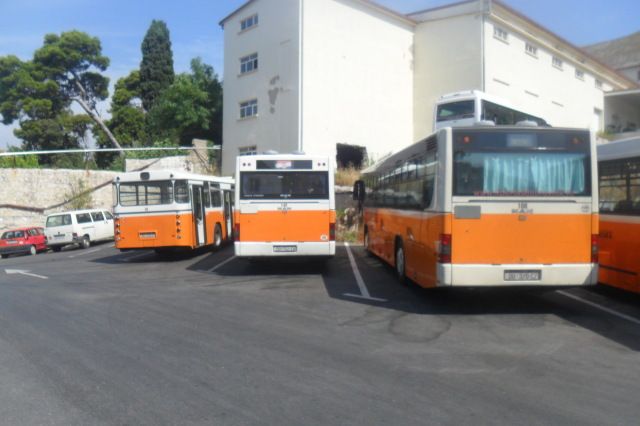

Evo malo slika autobusa
Isuzu gbr.122 koji se izvana generalno uređuje nakon nekoliko godina provedenih na otoku Mljetu, gdje ga je zamijenio Isuzu gbr.132
jedan od tri novonabavljena Ford transita je pri kraju uređivanja
Pokoja slika s parkinga
