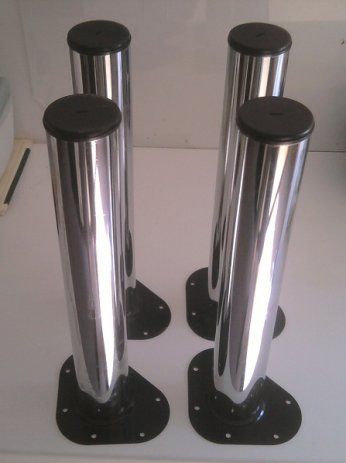

Razmišljao sam malo o tome: Module bi trebalo dimenzionirati tako da ih se relativno lako može prevoziti, a noge bi trebale biti skidljive. Ima onih cjevastih koje sasvim dobro izgledaju, a dolje imaju plastičnu capu na šeraf pa ih se dade fino podesiti.
Ne znam kakve su danas cijene, ja sam to nekoć kupovao u "Pevčini" i/ili kod "Pezića" po relativno normalnim cijenama. Alternativa su drvene ili kavaleti, ali smo odmah došli na problem preciznih visina?

Noge dolaze na kraju, u krajnjoj liniji svatko može imati kakve želi (napravi) samo da je sve na istoj visini u mm!
